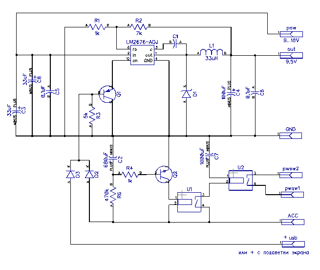

questioner схема нормально работать не будет! ибо нарушены эллементарные основы.
Как мне объясняли биполярники открываются током, в отсутствии которого они закрыты..
и тем кто тебе эт о обьяснял и тебе повторит вродь школьный курс физики, в части теории p-n перехода. и транзисторов в частности.
+ вспомнить про напр. самоиндукции обмоток реле.

Если уж делать на tl494 с трансформатором, то стоит сделать обратную связь на оптопаре, получить полную гальваническую развязку питания компьютреа и не знать что такое наводки и помехи от компа и от автомобиля.
Я именно поэтому её здесь и выложил, чтобы посоветоваться со знающими людьми, ибо пока некода проходить занова школьный курс физики.
И всётаки кое-что получилось - последний вариант схемы работает стабильно. Сделал печатку, спаял, проверил - всё как положено. От геркона крышки решил отказаться, всё прекрасно управляется кнопкой.
При подаче + с АСС запускается БП и через 3 секунды кратковременно замыкаются pwsw1 и pwsw2, припаянные к кнопке power ноута. При выключении АСС БП остаётся включенным пока работает комп, кнопка жмётся повторно (так и не понял почему, выявил экспериментально, видимо из-за самоиндукции в катушках реле), завершается работа системы, отключается БП.
несколько пояснений по схеме:
Т.к. +5В usb на моем ёжике есть даже когда он выключен, пришлось брать удерживающее напряжение с подсветки экрана (больше не знаю откуда брать )
Две релюхи подключены ступеньчато, т.к. транзистор Q2 открывается слишком плавно.

Не помню какой у вас еж, если ЕееРС 701, смотрите в моем проекте там показана точка с которой снимается 5В, которые отключаются в режиме ожидания и тем более выключения (возле модуля WiFi). Я этим пользуюсь.
Касательно замечания Виртуала по поводу самоиндукции обмоток, это он имел ввиду, что нужно зашунтировать обмотки реле, от выброса ЭДС обратной полярности, диодами.

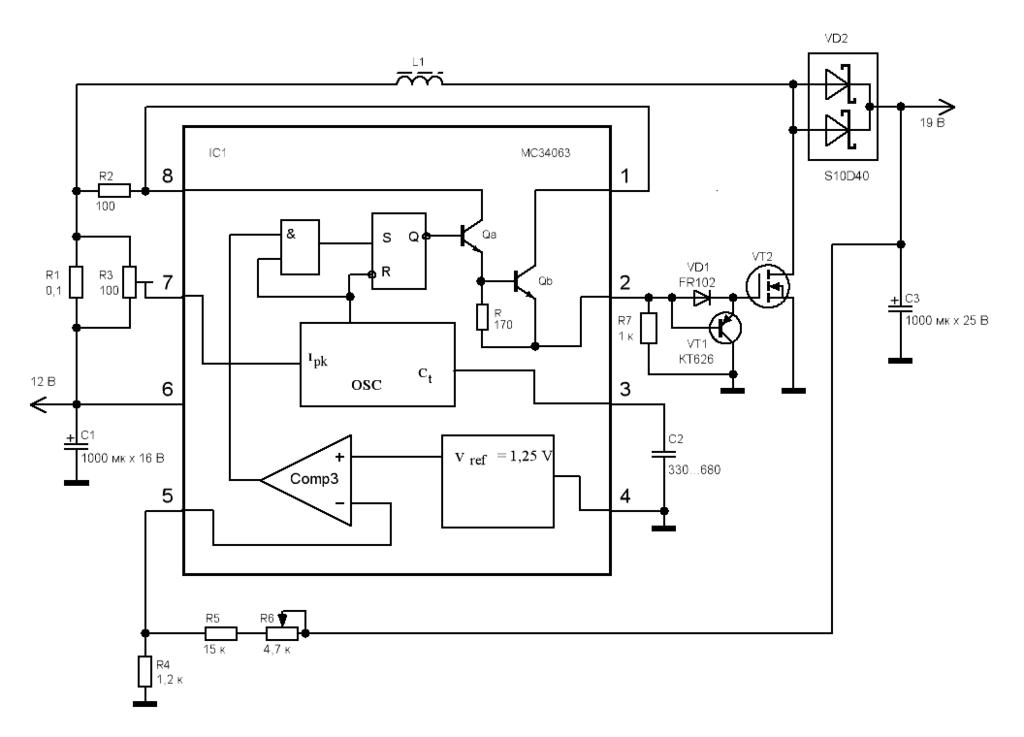

простой DC-DC сейчас собрал и проверил... ноут стартует от 10 вольт от БП (ноут без матрицы и аккума) проработав 15 мин на небольшом радиаторе диоды и полевик холодные, дроссель тоже холодный. мотал 3х0.75мм витков 30-35, хз, точно не считал. ток потребления периодически до 3А... КПД довольно высокий вышел, сам не ожидал... в делителе на 5 ногу подстроечников не ставил, поставил 10кОм и 4,3Ком напряжение на выходе 19,4... датчик тока на 6 ногу нашел резистор на 0,33 кажется Ома (полоски две рыжих серебряная и золотая) схема простая как угол дома,

Saer
логично, схема стандартная, одно! не забудь керамику по входу и выходу, и на входе может понадобиться LC фильтр
