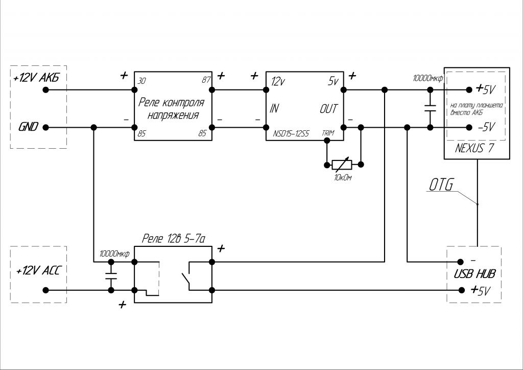

Сообщение от Рамис Посмотреть сообщение
Всем привет. Ребята, кто может проверьте пожалуйста схему? Или может чем нибудь дополнить ее? (это переделанная схема Rage2)
Вложение 33565
Подскажите, на схеме какое реле контроля напряжения используется?
