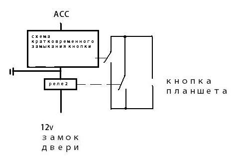

alexvtk
Только я не совсем понял, как ты будешь управлять сном, если усб порт у тебя будет занят как ОТГ?
Замыканием кнопки питания через релюшку как на рисунке, а схему кратковременного замыкания от ACC где то видел, кажется в этой ветке. Неудобство в том, что надо следить за тем чтобы при выходе из машины планшент не спал иначе он наоборот включится. Возможно я чего-то недопонимаю.

Сообщений: 1,612
Сообщение от Ан55 Посмотреть сообщение
alexvtk
Все правильно понимаешь. Самый простой вариант схемы кратковременного замыкания - конденсатор на 470 мкФ последовательно с реле. Кондер лучше зашунтировать резистором номиналом около 1 МОм.
