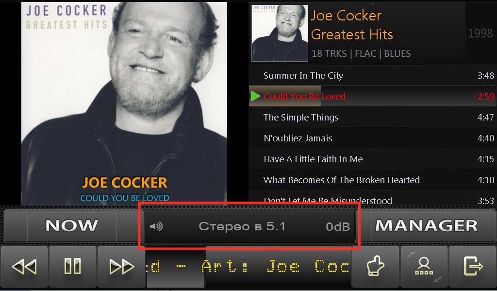

Дайте направление, как внедрить Volume bar между двумя кнопками??
А прежнее её местонахождение удалить???
1. В function default_layout() {
добавь :
pss.GetPanel(0).Show(false);
pss.GetPanel(0).Move(bw*4, wh-bh*2-3, ww-bw*8, bh-2,true); /*PANEL: [volume]*/
Первая панель у нас 0-вая
2.
В MPS сплиттере добавь WSH панель и вставь туда volume скрипт (параметры, как и в соседних скриптах..)
3. Передвинь скрип наверх , а к остальным номерам панелей, что ниже (в default_layout и на кнопках) добавь по 1-це ,например :
panel = panel == 2 ? 3 : 2 будет теперь panel = panel == 3 ? 4 : 3

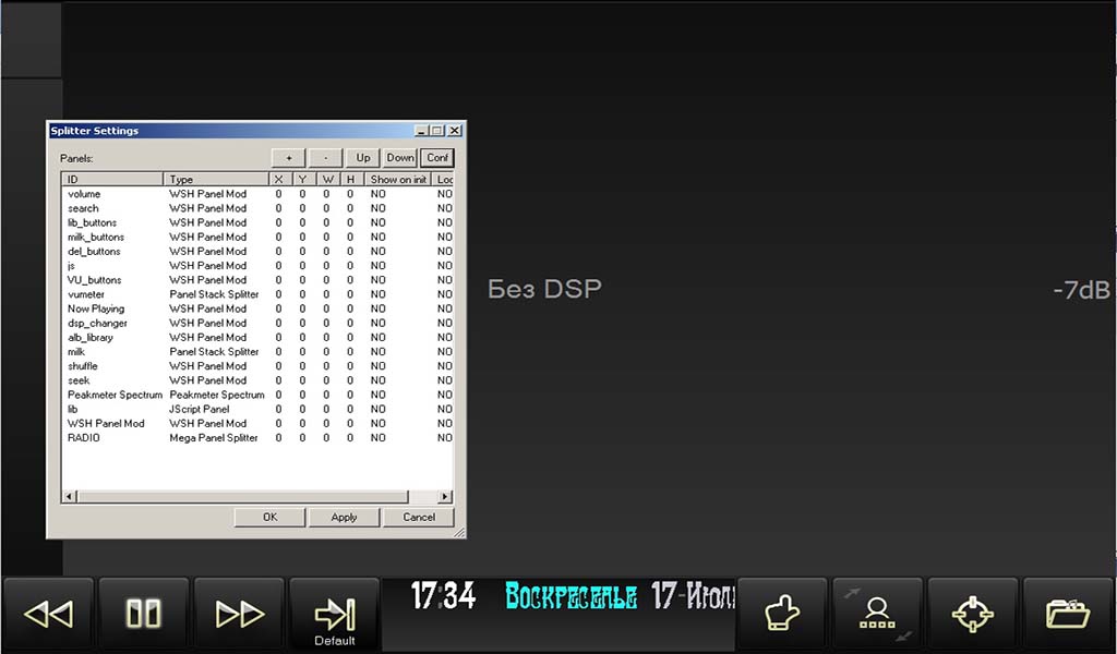

Сделал согласно "инструкции" Volume bar на весь экран.
Это не тот сплиттер - ПКМ по кнопкам на двойной панели
