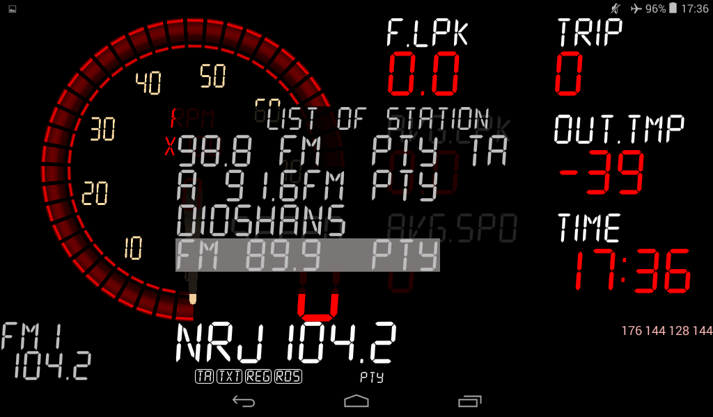

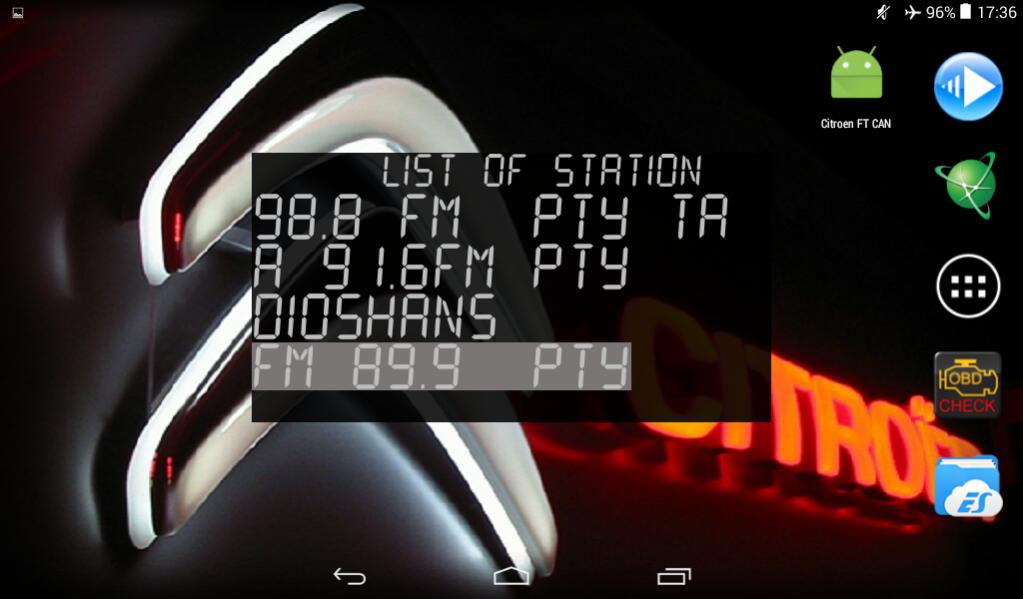

xmetal Вот спасибо!
Так, теперь в ход пошла тяжёлая артиллерия.
Мультифрейм стало быть.
ID:	42933   Нажмите на изображение для увеличения
