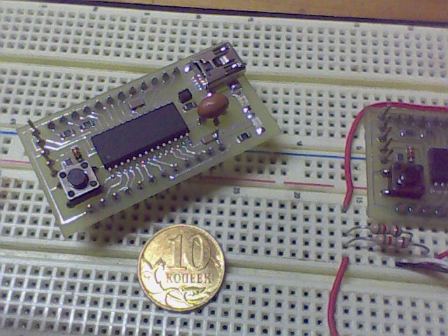

Stanson
Регистрация: 20.08.2009
Сообщений: 104
Stanson is on a distinguished road
Так, про то, что я использую вместо ардуино я всё выложил. В том числе и разведённую плату
в формате Eagle.
Ща буду неспешно про дисплей и всё прочее дописывать.
Вот фотка для страждущих фоток непременно прям в форуме.
Stanson вне форума   Ответить с цитированием

Сообщение от Stanson Посмотреть сообщение
в формате Eagle.
Неплохо .
Единственный недостаток , нет такого колличества библиотек и проектов как для Arduino . Да и среда разработки требует определенных знаний .
На Arduino и домохозяйка сможет написать программу управления плитой
Для меня важнее всего, как можно меньше убивать время на написание софта.
Chip вне форума   Ответить с цитированием

Сообщение от Chip Посмотреть сообщение
Неплохо .
У меня для собственного употребления есть рыба исходников для чего угодно. Там уже готовое USB, остаётся только написать что делать с данными.
А что делать с данными - это можно из любых исходников на C скопировать.
Для столь распространённого языка как C различных библиотек и проектов как бы немного побольше чем конкретно для Arduino.
Кому больше нравится IDE (я предпочитаю Makefile - гибче и понятно что происходит) - можно просто микрочиповским родным IDE пользоваться. Там тоже вроде всё несложно, только C - специфический - может потребоваться готовый код немного подправить под особенности компилятора.
Последний раз редактировалось Stanson; 12.09.2009 в 03:52.

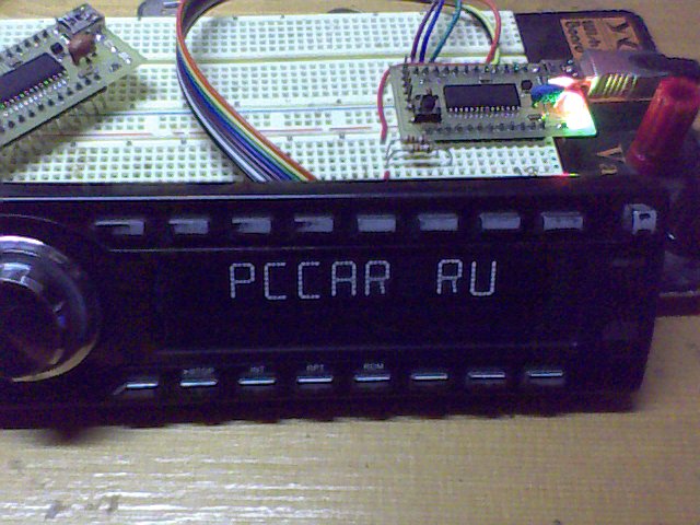

Пока не получается у меня выложить полное описание про съёмные панельки, кое-как не хочу, а нормальное дописать времени не хватает.
Ну а чтобы не скучно было:
