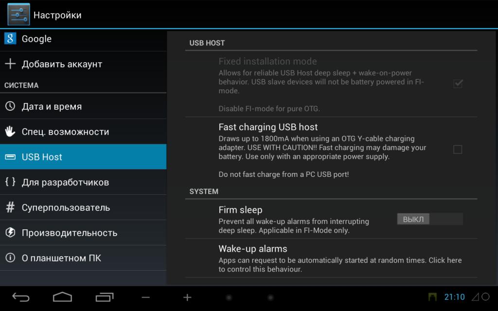

Старый 11.12.2013, 20:16   #2267
Eric02
Регистрация: 05.07.2013
Город: Уфа
Сообщений: 96
Eric02 is on a distinguished road
Сообщение от DmitrySmol Посмотреть сообщение
Eric02 я так понимаю у вас без FI все настроено?
Режим самолета может по таскеру както включать-выключать получиться.
Коллеги! Изикап и сдр свисток тоже не гасятся. Почему так?
Настройки хоста прикладываю.
Если рубить питание хаба то как это делать наиболее безопасно и наимение геморойно. Устройства в нем:
Модем
Звуковая
SDR свисток
изикап
Последний раз редактировалось Eric02; 11.12.2013 в 21:27.
Eric02 вне форума
Старый 11.12.2013, 21:51   #2268
laytya
Регистрация: 30.07.2011
Машина: Honda Civic Ferio
Сообщений: 361
Давно уже написано как:
1. гасить после увода планшета в ДС но не раньше чем через минуту.
2. врубать раньше вывода планшета из ДС хотябы за 2-3 секунды.
laytya вне форума
Старый 11.12.2013, 21:59   #2269
Eric02
Город: Уфа
Сообщений: 96
Сообщение от laytya Посмотреть сообщение
Готовой схемкой кините? Всю тему лопатить ой как тяжко будет.
Eric02 вне форума
Старый 11.12.2013, 22:02   #2270
DmitrySmol
Аватар для DmitrySmol
Регистрация: 20.04.2011
Машина: Subaru Forester '09
Сообщений: 646
я так понял что дипслипа там нету. поскольку хаб запитан на постоянку. И то что там FI включен, это просто для галочки. и уксус в дипслип не уходит. А вот режим самолета может 3г-модем и затушить.
