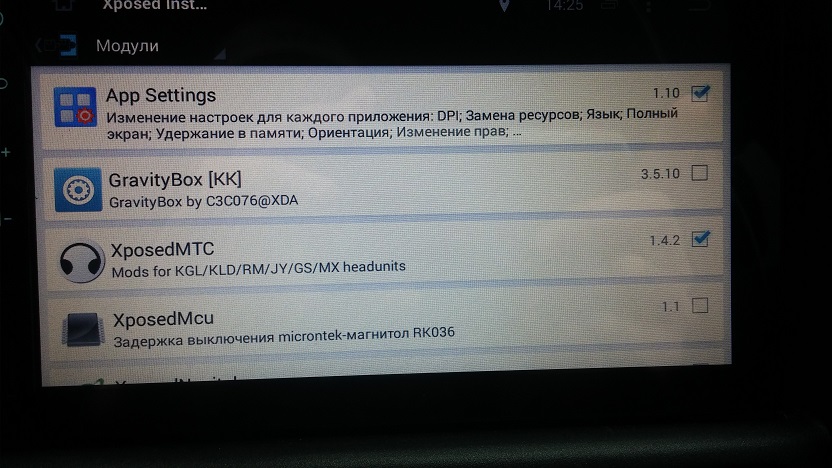

Оказалось нужно было еще зайти в Xposed installer и в разделе Модули поставить галки на App Settings и XposedMTC. Перезагрузить. После этого Dual-SPP стало со значком OBD и сопряжение произошло.
Это называется подключить модуль, достаточно только XposedMTC
модули которые без галок они не работают

Уже все заработало. У меня просто не был активирован модуль XposedMTC...
