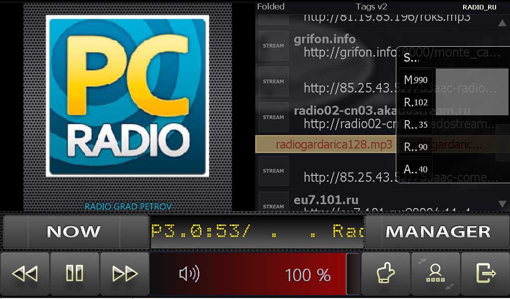

Там в квадрате, что то надписи не аллё: R...102 R...35 и т.д. Да и назначение сего перетаскивания что то я не догоняю. Честно говоря алгоритм управления панелью должен быть построен на интуитивном уровне управления. (Любой, не знакомый с программой ФУБ.. мог научиться им управлять за очень короткое время).

При нажатии МУЗЫКА отображаются диски. При нажатии РАДИО---списки радиостанций. Как то так выразил свои мысли
После правки менеджер (вместо квадрата) появился ?
"МУЗЫКА/РАДИО"
Кнопка теоретически возможна , но как ты это представляешь :
плейлист где все на кучу и в плейлисте фильтровать ?
Не проще ткнуть в менеджере и вот они - станции ...
