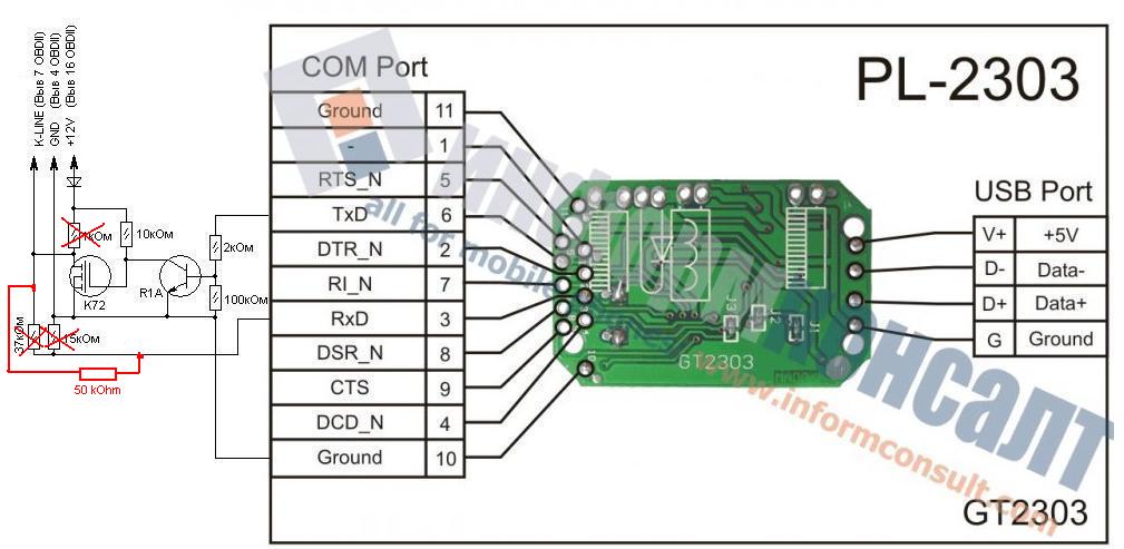

Что то типа такого надо сделать...А если цеплятся к машине будешь, то достаточно только резистора на схеме 50ком который и подключить его к К-линии ну и корпус тож подключить.
На ноутбуке также нужно емулятор запустить...
Лексус по кану работает - кан пока только по обд-2 и еще профили самому надо настраивать, в программе только один профиль пробный для ELM327 я делал для своей короллы.
Эта схема для того что-бы врезаться или на прямую ноубук-- сканер ?

Сообщение от andrusavto Посмотреть сообщение
Схема напрямую - бук-сканер. А если врезатся, то достаточно Rx c переходника подключить к к-линии через резистор....
И если не заработало сразу - то выкидывай лог-файл - буду смотреть - может сканер на чем то запнулся и ему не пришел нужный ответ
