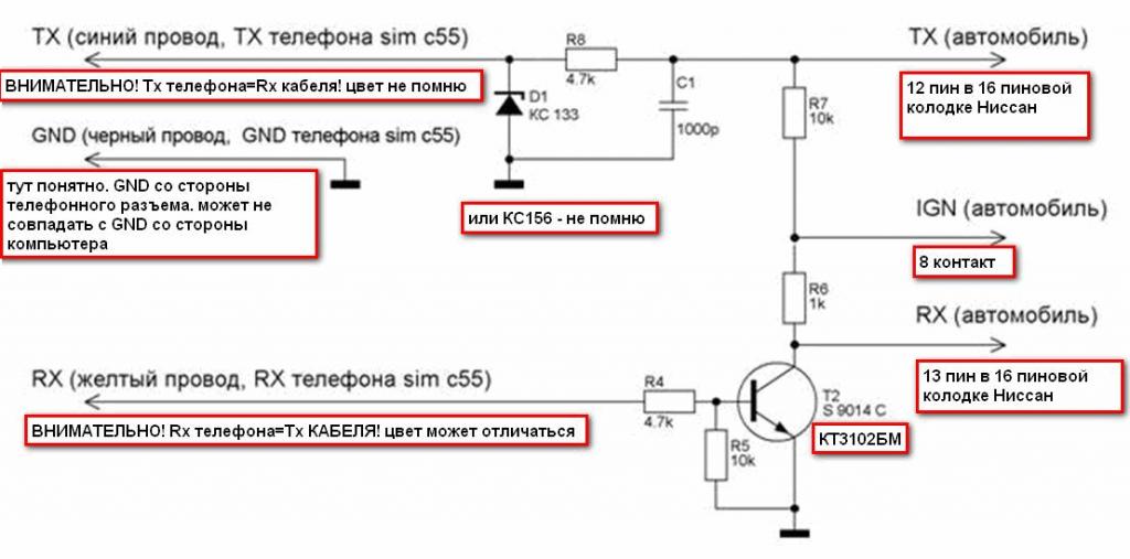

To Valentin8080: Для проги TECU сложно сделать поддержку протокола CONSULT-1 (Rx-Tx)? Схематически почти совпадает с K-Line... Или это СОВЕРШЕННО разные вещи?
Надо еще генератор синхронизации лепить, может софтовый сделать?
lecsa вне форума   Ответить с цитированием
Старый 12.03.2011, 10:42   #2345
klay
Регистрация: 20.03.2010
Город: Уссурийск (60км)
Сообщений: 239
Если в 16-пиновый разъем - то генератор синхронизации НЕ НУЖЕН!!! Да и для тех, у кого 14-пиновый, наверно заморочки никакой не будет, т.к. синхронизация вроде програмно не видится, т.е. РАЗНИЦЫ БЫТЬ НЕ ДОЛЖНО в програмном смысле.
Приведенная схема цепляется на плату, аналогичную приведенной Валентином, и прекрасно (почти) работает с прогами Rx-Tx по 12-13 контактам в 16-пиновой колодке.

У меня ниссана нет по этому могу ошибаться.
Синхронизация нужна для последовательного отправления и приемки команд "вопрос-ответ" для работы в такт. Консульт 1 (14 пин разьем) использует синхронизацию а вот консульт 2 (16 пин) уже нет. Повторюсь, могу ошибаться.
