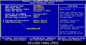

Ха! Блин... точно... его там и нет. Я делал прогу то под себя изначально! Так и оставил все пока.
Короче... у меня в биосе (да думаю почти у всех)есть такая шляпа , состояние компа по умолчанию при включении питания. По умолчанию включено или отключено - если отключено то надо кнопку жать. Надо поставить включено.
Щас посмотрю поточнее !

Есть такая штука, называется Restore on AC Power Loss или AC Back Function, но это есть не во всех матерях, так что лучше бы импульс
ЗЫ Restore on AC Power Loss или AC Back Function работает когда питание пропало внезапно тоесть не коректное выключение

Все правильно. Но работает зараза ...
Ладно. Замутим импульс.
А биос у меня выглядит вот так - если кому интересно
