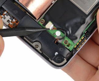

Снятие матплаты Nexus 7
Большие фото и оригинальный текст сайт ifixit.com
Отщелкиваем заднюю крышку.
Снимаем шлейф кнопок. Для этого аккуратно поднимаем заднюю часть разъема, куда этот шлейф вставлен. Больших усилий для этого не требуется, действуем аккуратно и неспешно. Главное правильно вычислить эту самую поднимающуюся часть. По тому же принципу устроены все остальные разъемы шлейфов на плате, и потренировавшись на шлейфе кнопок далее проблем не будет.
