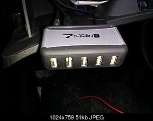

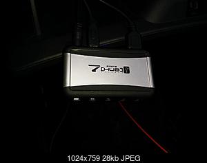

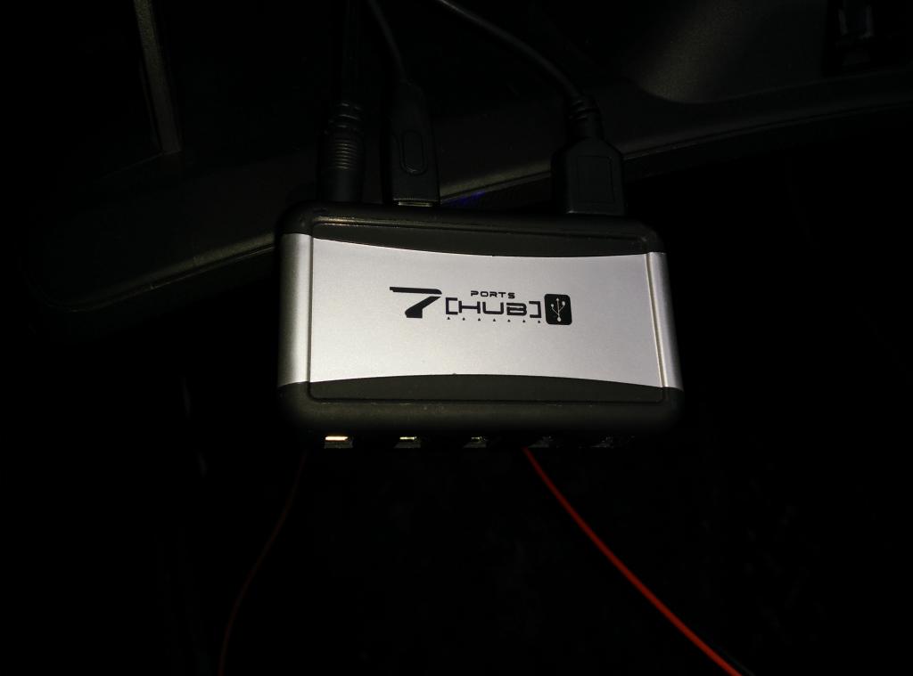

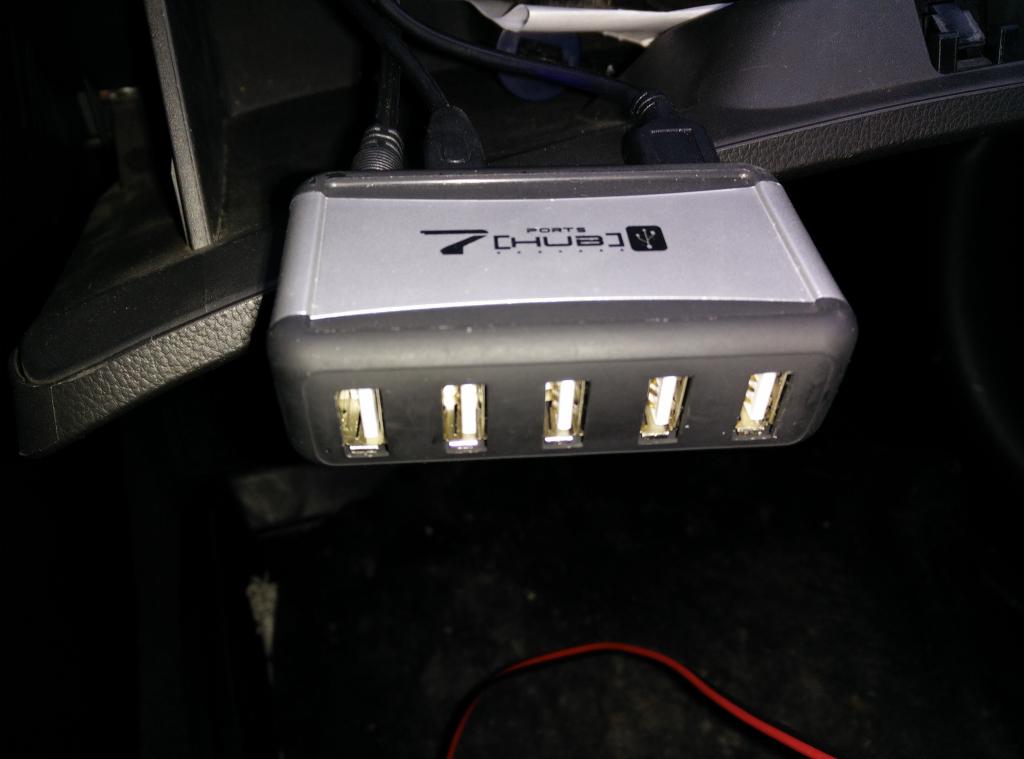

Вот снял 3 видео. На одном телефон OnePlus One стоковая прошивка, а планшет nexus 7 (2012) 1-го поколения с тимуровской прошивкой. Хаб с активным питанием.

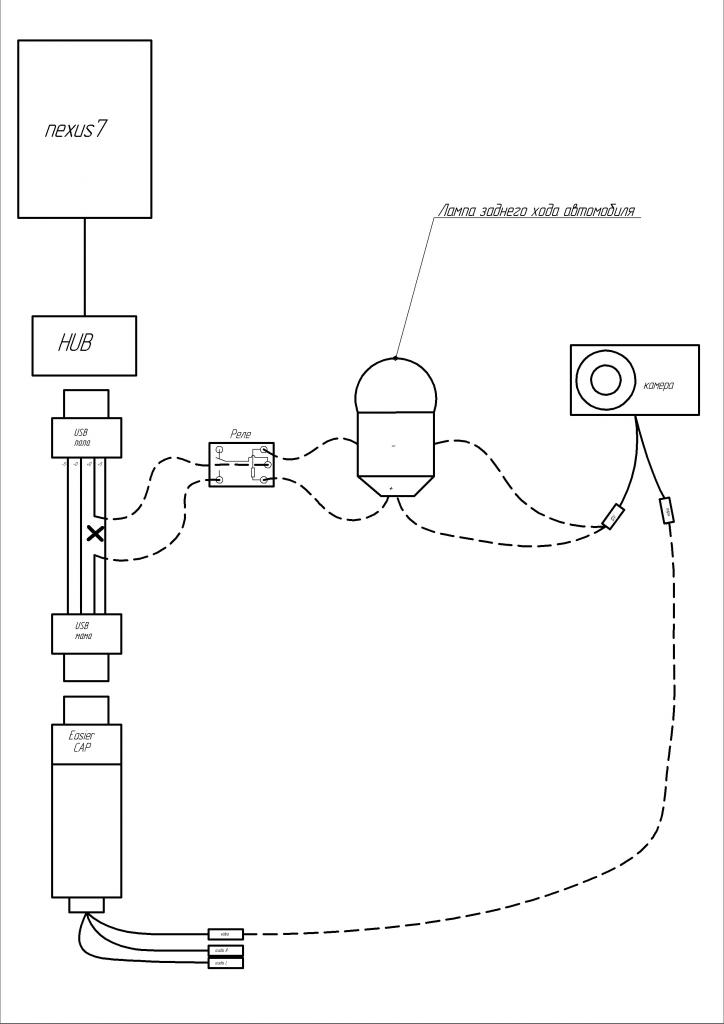

Переделанная схема
Название: KOMPAS - Чертеж.jpg

Изя подключена к хабу, а хаб включается уже вместе с зажиганием. Изя она и будет рядом с планшетом, точнее в бордачке.

Использовать эту камеру программой. А еще заметил ,что если подключить еще одну камеру,программа снова спросит об использовании новой камеры, включаем вторую камеру,затем выключаем - программа закрылась,подключаем первую камеру - программа запускается уже без запроса на камеру - а вот дальше самое интересное : можно использовать вторую камеру в качестве регистратора,но нужно добавить еще одно реле,запускающее камеру регистратора при включении например габаритов или зажигания. А релюшкой камеры ЗХ (второй группой контактов) отключать реле регистратора при включении ЗХ. Единственное ,как понял,программа не может на автомате сама включать запись и работать в фоне,но можно попробовать связаться с авторами и .....

sandr2010, на схеме так и есть же, я D+ только и подключаю через реле.

На схеме : реле включения D+ запитывается от лампы заднего хода,а будет лучше - если от лягушки.D+ рвете на каком-нибудь порту в хабе,в этот порт включаете Изю,реле ЗХ(или два реле - если регистратор) в хаб,"+" с лягушки на включение реле ЗХ. Ну это : хозяин-барин.

На схеме : реле включения D+ запитывается от лампы заднего хода,а будет лучше - если от лягушки. Ну это : хозяин-барин.
Ты имеешь ввиду не обязательно тянуть провод от лампы заднего хода? Ну я это для примера чтобы понятно было. Конечно нужно будет взять оттуда где ближе.
