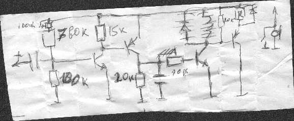

По умолчанию Схема дуплекс
Решил вопрос с эхом. Получается дуплексная связь, но если звонит не бывшая жена, то разговаривать приемлемо.
Юзаю 4 месяца всё нормально.

se13 зайди в расширенный режим внизу окна, там есть управление вложениями, выбери файл и нажми загрузить, интересно взглянуть на нее

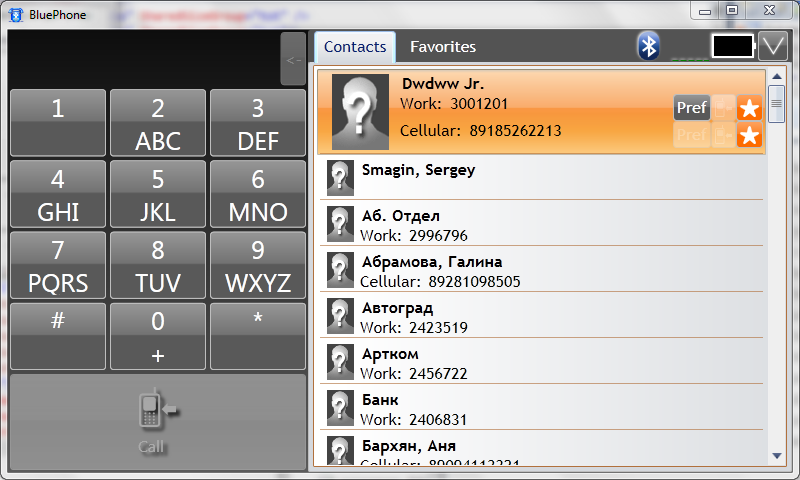

Версия 0.10.0
Обновлен интерфейс менеджера контактов.
Теперь при нажатии контакта он увеличивается, отображаются все телефоны контакта и доступные действия.
При нажатии на аватар контакта переходит в окно действий над контактом (как раньше при нажатии на контакт).
При длительном нажатии производится звонок на дефолтный номер.
