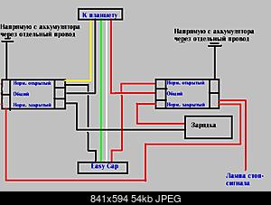

Думаю,просто елка в задних фонарях - проверить массу на фонарях.
Масса берется напрямую с аккумулятора - протянут отдельный провод с хорошим сечением к магнитоле от аккумулятора, там и масса подтягивается на реле
Сообщение от Kapito Посмотреть сообщение
Так понимаю это реле, которое включается по лампам ЗХ? То бишь появляется плюс от задних фонарей и оно включается? Или оно всегда включено, а по стопам выключается (разрывается)?
Да, все верно, от заднего фонаря подается только плюс на реле, которое замыкает режим ОТГ - ID на массу планшета. Таким образом, питание Изикапа идет исключительно от планшета через USB
Название: Easy Cap 2-1.JPG

Сообщение от keeperdy Посмотреть сообщение
Елка - это когда лампы на заднем фонаре горят как хотят ,например,при нажатии стопа загораются габариты или повороты - результат плохой массы в фонаре .

keeperdy is on a distinguished road
Нет, такого не наблюдается, все работает как надо, проверял. Релюшка щелкает и при включении/выключении ближнего, но при вкл./выкл. габаритов все нормально. И то не всегда щелкает, может при каждом нажатии на тормоз, а может и через раз.
Тогда смотрите по плюсу - у вас где-то слабый контакт(переходной контакт) ,поэтому при включении нагрузки(лампы ближнего/дальнего света,стоп-сигнал и т.д.) идет кратковременное падение напряжения. Посмотрите схему авто - где-то у вас должны сходиться в одной точке(предохранитель,контакт разъема и т.д.) питание ламп д/б света,стопы и похоже ваш плюс для питания переферии.

Тогда смотрите по плюсу - у вас где-то слабый контакт ,поэтому при включении нагрузки(лампы ближнего/дальнего света,стоп-сигнал и т.д.) идет кратковременное падение напряжения. Посмотрите схему авто - где-то у вас должны сходиться в одной точке(предохранитель,контакт разъема и т.д.) питание ламп д/б света,стопы и похоже ваш плюс для питания переферии.
ОК, спасибо, буду искать. Самое противное, что клацает только одна релюшка из двух, может и в ней косяк, но проводку надо бы проверить, не помешает - машинка не молодая.

А реле одинаковые и запитаны от одного места?
Да, одинаковые, запитка как на схеме и с одного места. Единственное отличие в том, что первое срабатывает моментально, а на втором выставлена задержка где-то в 0,5 сек., тогда планшет правильно срабатывает.
