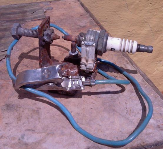

У меня девайс, когда то мастерил, можно выставлять воздушный зазор.

ну вот тут можно кратковременно раскоммутировать
Изображения

Э куда проводок собрался сувать??? Провод во вторичной обмотке гораздо тоньше чем твой проводок!!! Спалишь нафиГ!
На своей катушки, разорви (разбери разъем) 1 упр провод (2и3цилиндр) а второй (1и 4)пусть работает. Этим управляющим и коммутируй (изображай пропуск)Так как у тебя на одном вв проводе пробивает положительная искра (рабочая) в такте сжатия, то отрицательная (холостая) бьет на выпуске. Так что получишь свой пропуск в одном горшке. Да и безопасней с первичкой ковыряться.
