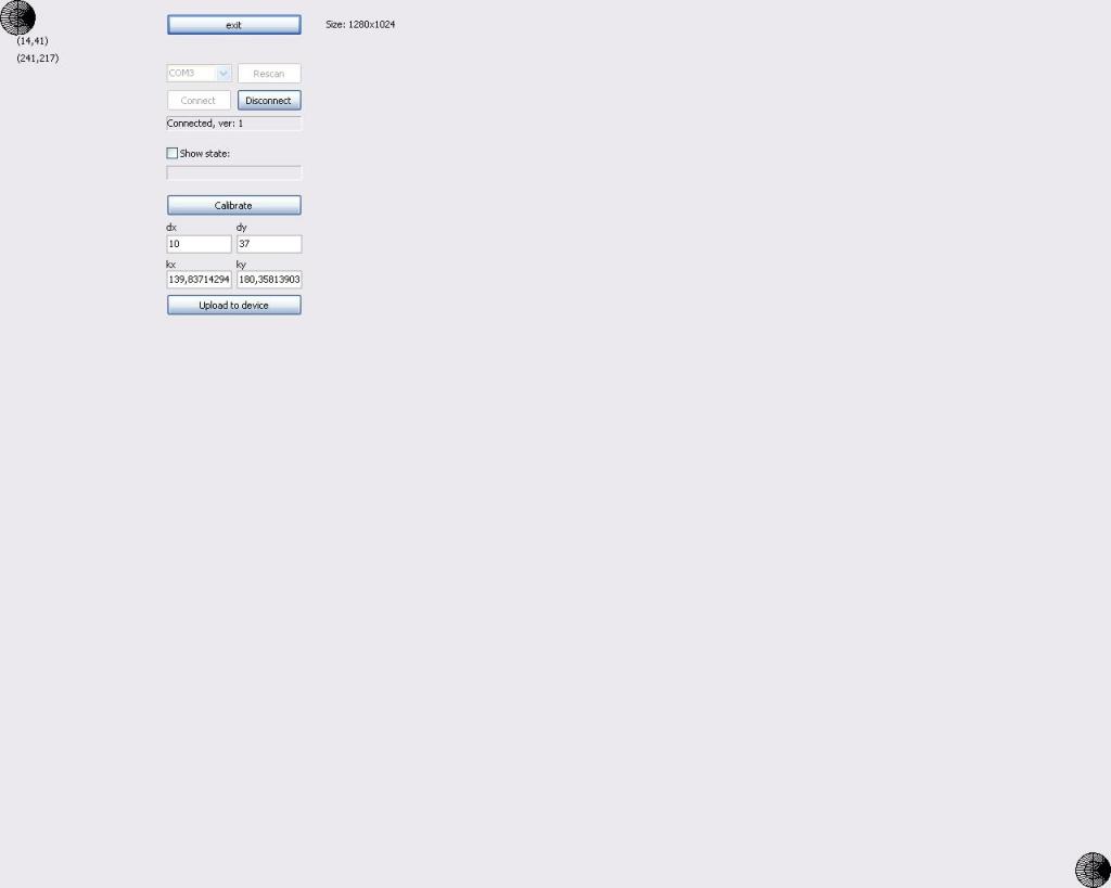

Доброе утро! Огромная благодарность за проделанную работу!!!!! У меня к Вам есть пару вопросов.... при калибровке странные значения (после запятой)
планшет подключен по HDMI к контроллеру матрицы, разрешение по HDMI 1080p, root есть, контроллер Arduino Pro micro, работает только часть экрана в альбомной ориентации, в портретном - всё ок! файлик подкидывал из соседней темы... результата нет. Установка в машину застопорилась

Числа такими быть и должны. Судя по ним, сенсорный экран к контроллеру подключен правильно, сам контроллер работает. А вот то, как ваш планшет интерпретирует получаемые с контроллера данные - вопрос к андроиду и его настройкам. В этом вопросе подсказать не могу.

При калибровке в Винде какое разрешение экрана ставить? У меня матрица 800*480 подключена через контроллер к планшету по HDMI.....

Любое. Всё отмасштабируется.

Кто подскажет и наставит на путь истинный???? Не могу добиться корректной работы тача... работает только в портретной ориентации. Где и что в андроиде править?

Отвечу сам на свой вопрос по поводу портретной ориентации тача... в планшете в SYSTEM - build.prop - ro.sf.hwrotation=270 поменял на ro.sf.hwrotation=0. УРА!!!!! Тач заработал корректно в альбомной ориентации!!! Огромное спасибо автору за его труды!!!!
P.S. ROOT обязателен!
