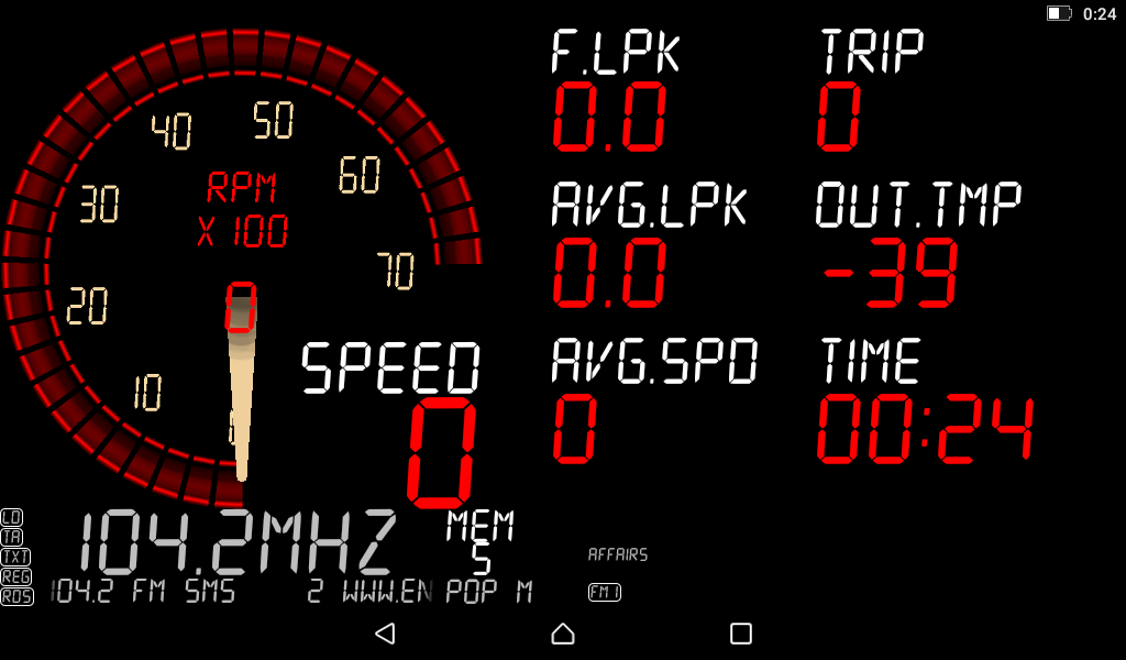

Вот кстати что с интерфейсом получилось. В итоге будет полноэкранка, а ща пока так. Место под климат разобрал. Хочу данные о нём и управление сделать с планшета.
Там где написано 104.2MHZ отображается RDS. Надписи меняются раз в 4 секунды.
Там же отображается номер и время CD\CD Changer.
А там где написано MEM 5 отображается в режиме CD общее количество треков на диске, а в режиме ченджера текущий диск и общее количество треков на нём.
Там где в режиме радио отображается POP M, тоесть сведения о PTY данной станции, в режиме CD отображается надпись CD ну и так далее
