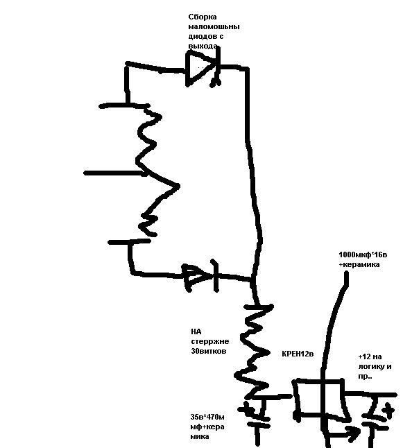

Сообщений: 153
Рисунок, идея не моя, подмотрено где не помню... при не запущеном ПН будет просто +12, а после запуска поболее Крен нужен радиатор.
