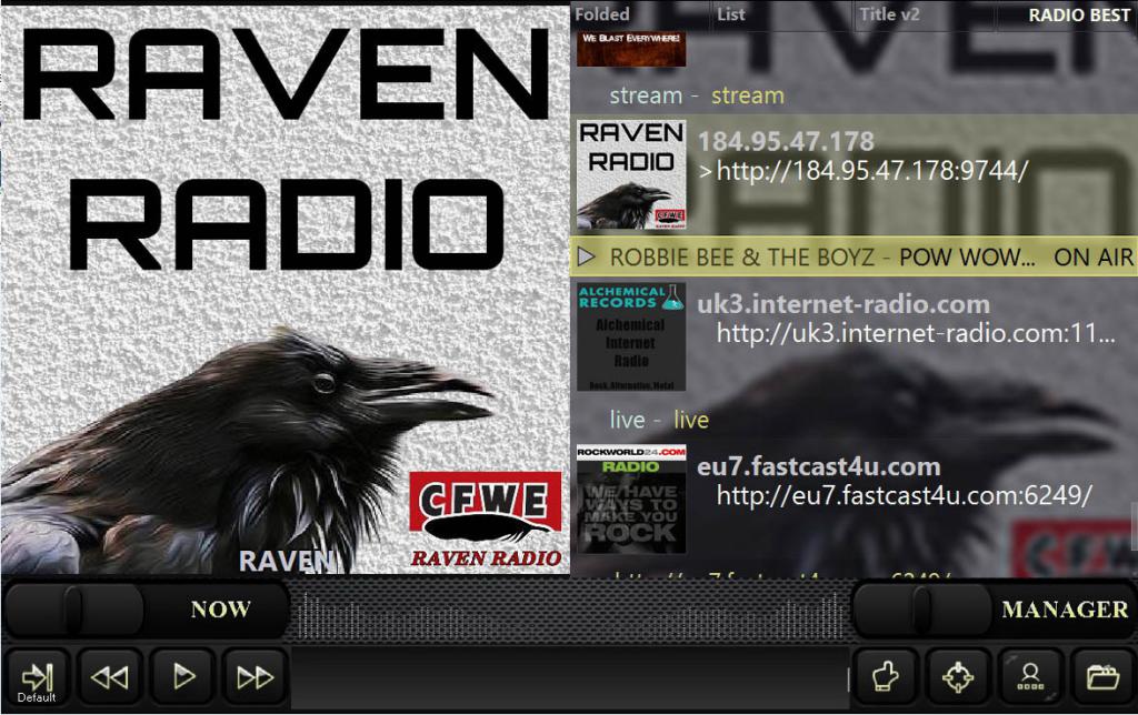

Готово Добавил показ логотипов и No cover для двух вариантов (треки-радио) ,
восстановил работу пунктов меню . В основе этот вариант (Maxim Terpilovsky's script):
http://pccar.ru/showpost.php?p=370250&postcount=2641
Скачать архив+Maxim Terpilovsky's scrip
Скрипт так-же содержит часть кода от kgena_ua (Цикл времени для картинок по Shift+Колесо) - портировал duzzy

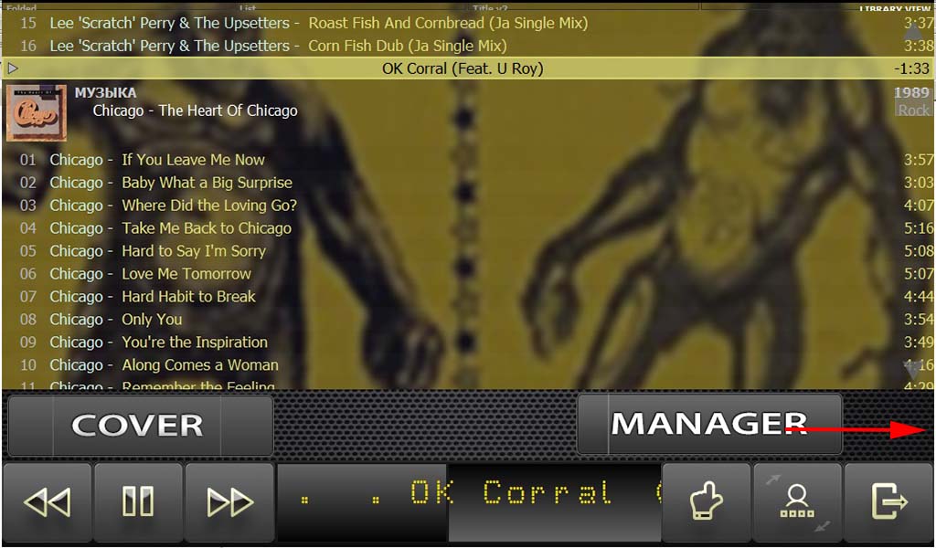

Подскажи , как сдвинуть кнопку к краю панели. Сборка 4Icar_13_7_MPS_UNI. Т.к. скрипт по этой кнопке отличается от предыдущих версий. Ткни носом какую строку мутить. Я подозреваю что то надо добавить.... СПАСИБО..
