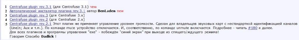

Подскажите плиз какой из этих плагинов использовать?
У меня следующие траблы:
№1 и №2 (для СФ3) - не регулируется громкость;
№3 (для СФ3) - СФ3 этот плагин почему-то не видит (может что не так делаю?);
№4 (для СФ2) - не отключается радио, при переходе в режим прослушивания Media или просмотра Video;
№5 (для СФ2) - не регулируется громкость.
Тестирую на звуковой карте встроенной в Zotac 630.

Использовал плагин №2(автоинсталяция) и драйвер из первого поста этой темы http://pccar.ru/attachment.php?attac...4&d=1272700444
Система на Foxconn D51S (Intel D510)_Win XP SP3
В настройках радио в ЦФ3,1 установил"Общая Громкость"-(кажется...?)
