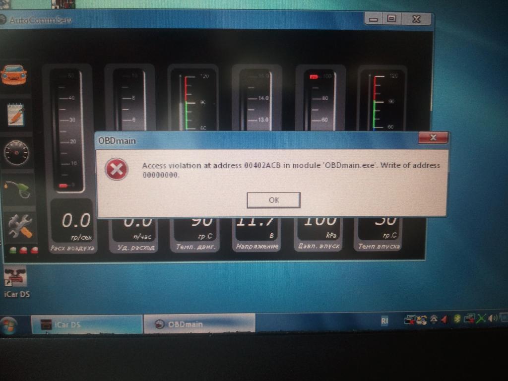

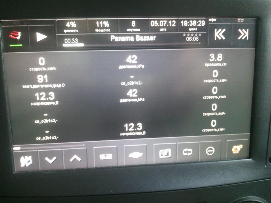

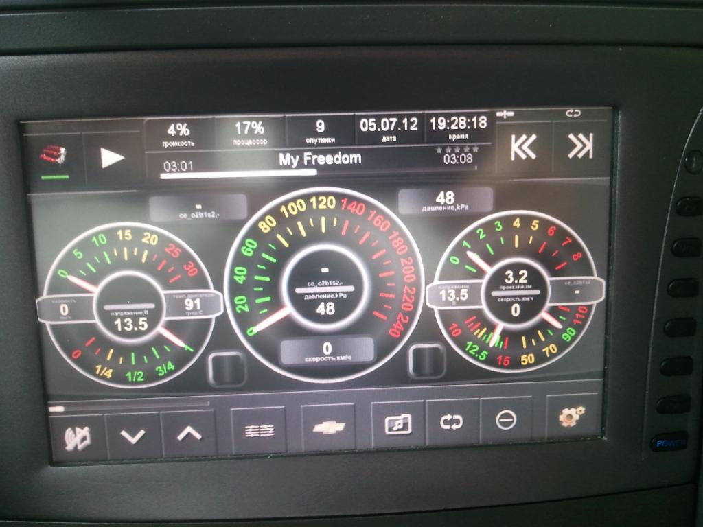

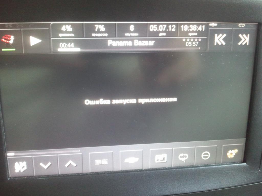

вообщем вот такая картина, это если запустить все вручную,
и порт в блютузе (сом 6 у меня) и обд майн. При засыпании компа вот такая ошибка как на фото. А так же пропадает функция порта на адаптере (только перевтыкать в разьеме авто...) опят винду похоже надо переустанавливать ...
Что интересно заработал чек енджин (круглые приборы) , это так надо?

Сообщение от Actyon Посмотреть сообщение
Если порт пропадает, то я пас...
Круглые приборы уже давно работают
