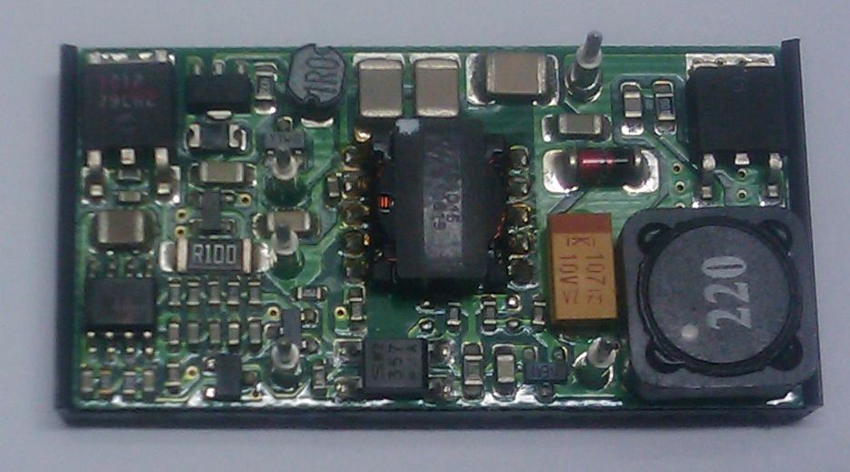

Схему эту я проверял, 1А-2А еще тянет, а больше не может начинает падать КПД и греется как чайник. Может у меня руки не из того места выросли, но я пытался с нее выжать все что мог, но без результано.
Вот идеальный источник питания хаба http://carmonitor.ru/ru/5dcdchub-p-93.html
неизвестно содержимое.
Кстати было бы очень интересно узнать что у него внутрях....
Ибо:
И это все уместилось в размер корпуса меньше чем спичечный коробок, благодаря высокой частоте преобразования 350кГц
А у лм2576 52кГц вроде...
И еще очень заинтересовало:
Его приемущество в том что у него гальваническая развязка земли
Правда цена по отношению к 2576 совсем негуманная...

Схемы нет, есть фото печатки
Chip вне форума   Ответить с цитированием

Сообщение от Chip Посмотреть сообщение
А не подскажите, подробно, каким образом он подключается? Что-то не могу сообразить схему распайки.
