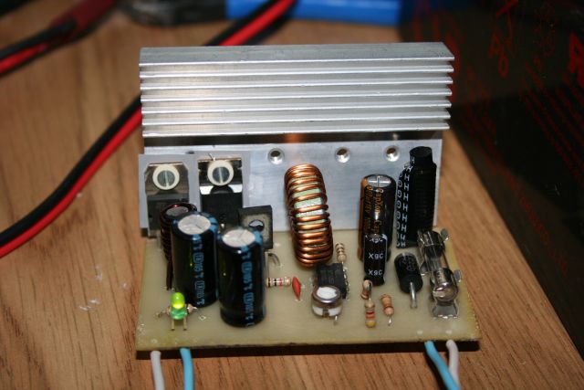

Собрал без резистора - работает.
проверял на сопротивлении на 4.5 ома, нормально работает, только не успеваю нормально падение напряжения замерить - сопротивление начинает дымить. Ну падение не более 1 вольта получается, только на моем аккумуляторе этого хватает на пару секунд.. мне надо 20 вольт, 2 ампера, вечером найду нагрузку и попробую подольше погонять.
Весь проект выкладываю. Проект для eaglecad 5.10.0.
Там несколько вариантов разводки плат, я собирал на первом варианте,
третий только что сделал, там есть резистор и оставил место под установку радиатора.
