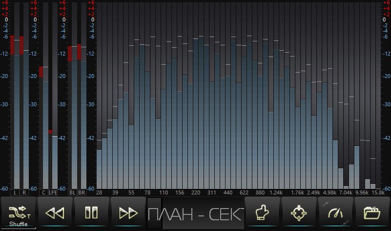

Стас, вот настройки для экрана 800-480. Может кому надо.
И сам архив с настройками.
