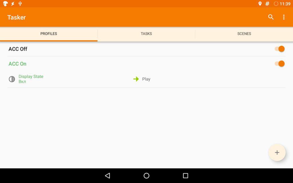

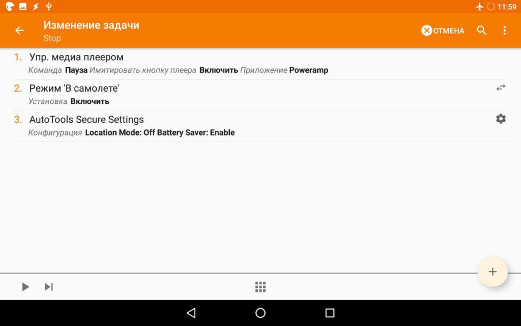

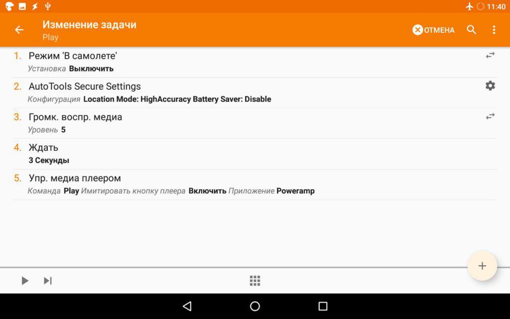

Сообщение от lavalamp Посмотреть сообщение
А можете рассказать свои настройки таскера и автотулса, как реализовать так чтобы планшет в авиа режим уходил.
Нужен рут, ставите Tasker, c 4pda берете ломанный Autotools либо покупаете.
Через ADB по этому мануалу прописываете команду, чтобы дать полные права Autotools.
Кстати авиарежим я делаю самим таскером, а вот отключение локации и режим энергосбережения делаю через AutoTools.
