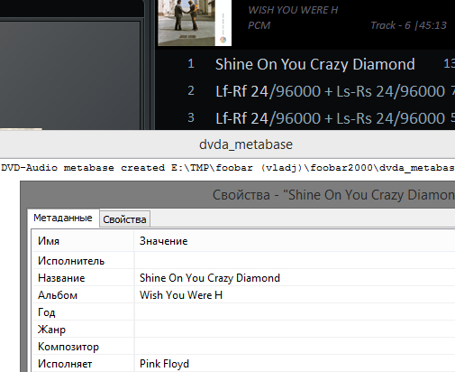

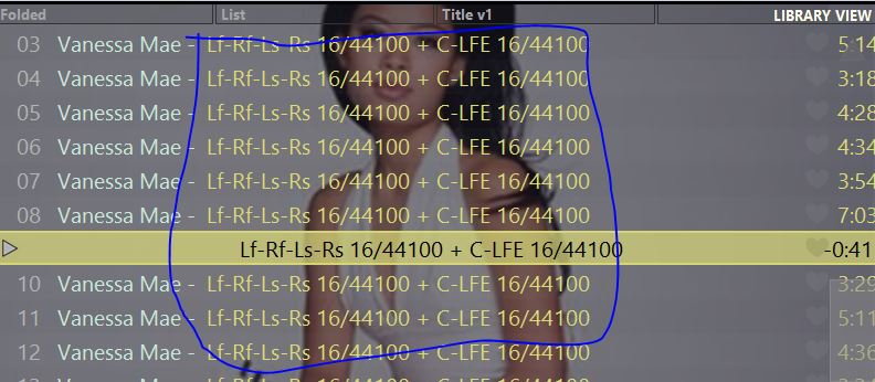

Можно ка кто реализовать запись правильных тегов при воспроизведении файла?
А то это выглядит не айс.
Вложение 45120
Да, вручную только.. .
где смог прописал Pink Floyd ,а в первых 4 не могу.
А что это - первые 4-е ? не похоже, что это треки . ..
Компонент суёт в плейлист все подряд-посмотри настройки, ограничь зону (выбери например стерео только)
И совет - не качай самопалы - смысла в них "0"
Это апмиксы из обычных CD в лучшем случае из DTS ,DVD

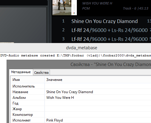

Это у тебя не образ DVD-A запущен ? Если работаем с такими образами,
то прописывать можно имея в компонентах foo_input_dvda.dll. То что мы пропишем
хранится в созданной плагином папке dvda_metabase, вот пример (один трек прописал)
