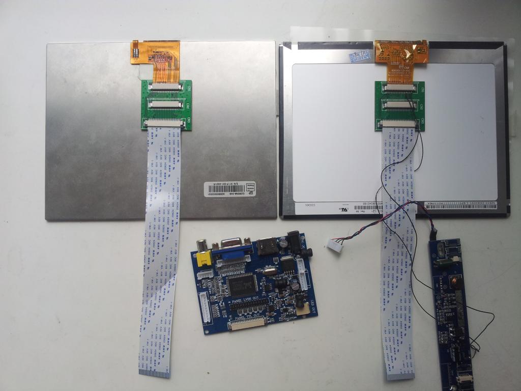

Те два фото матрицы с разными прошивками.
Фото - слева EJ080NA,справа N080XCG.
Даташита на матрицу нет,у нее все идентично с EJ080NA,кроме питания подсветки.
Для EJ080NA питание подается с контроллера,для N080XCG - с драйвера.
Драйвер подключается к стандартному разъему контролллера
