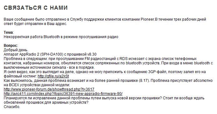

Позвонил в тех. поддержку пионера в России: все как обычно, в первый раз слышим о такой проблеме, пишите нам через контактную форму на сайте, мы протестируем устройство, в случае подтверждения - передадим в европейский отдел...
Так и сделал, ждем ответа:
Связаться с нами
Ваше сообщение было отправлено в Службу поддержки клиентов компании Pioneer.В течении трех рабочих дней ответ будет отправлен в Ваш адрес.
Тема:
Некорректная работа Bluetooth в режиме прослушивания радио
Вопрос:
Добрый день.
Аппарат AppRadio 2 (SPH-DA100) с прошивкой v8.30
Проблема в следующем: при прослушивании FM радиостанций с RDS исчезает с экрана список телефонных контактов, набранных номеров, обнуляется список сопряженных по bluetooth устройств. При входе в меню bluetooth с выключенным источником сигнала - все в порядке.
Я снял видео, как это выглядит на деле, однако не могу приложить к сообщению 3GP-файл, поэтому залил его на файловый хостинг: http://gfile.ru/a2kSt
Как выяснилось, данная проблема возникает и на более ранней прошивке (8.17). Проблема присутствует абсолютно на ВСЕХ устройствах данной модели:
http://www.pioneer-forum.de/showthread.php?t=3617
http://avic411.com/index.php?/topic/...o-firmware-90/
Планируется ли исправление данной проблемы путем выпуска новой версии прошивки? Стоит ли вообще ждать обновлений прошивок для архивных устройств?
Спасибо.

Получен ответ:
