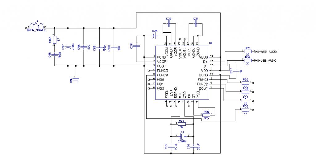

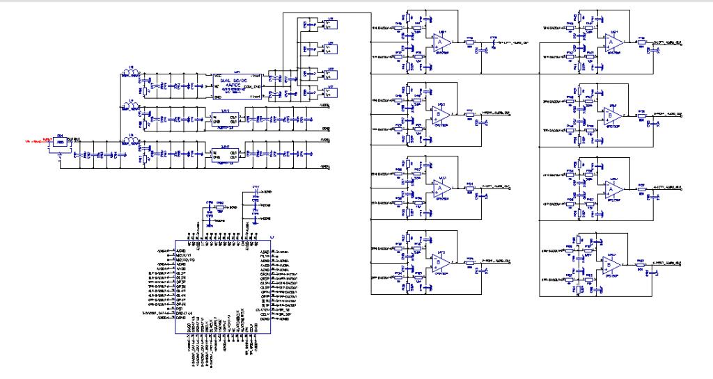

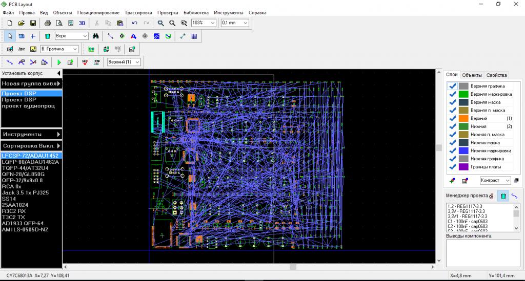

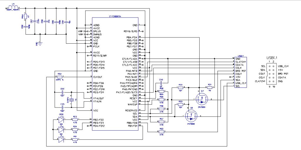

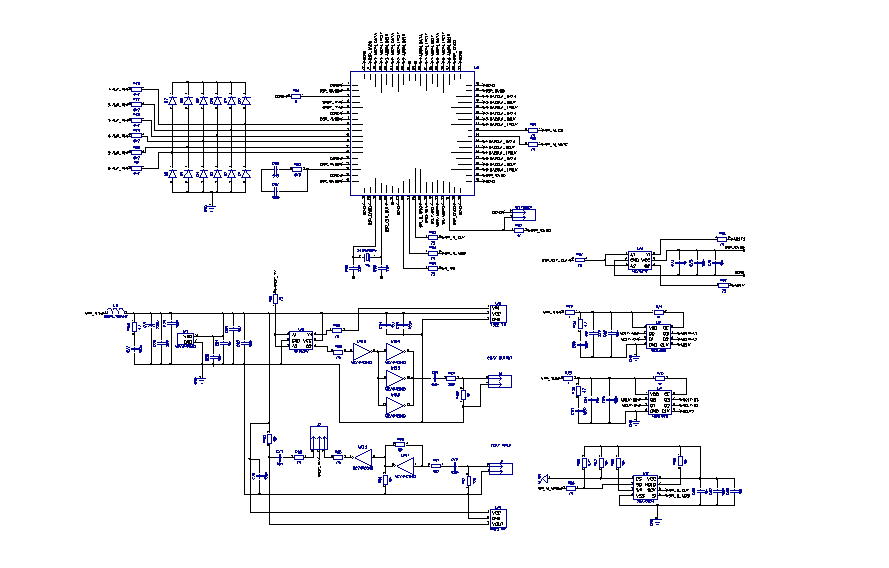

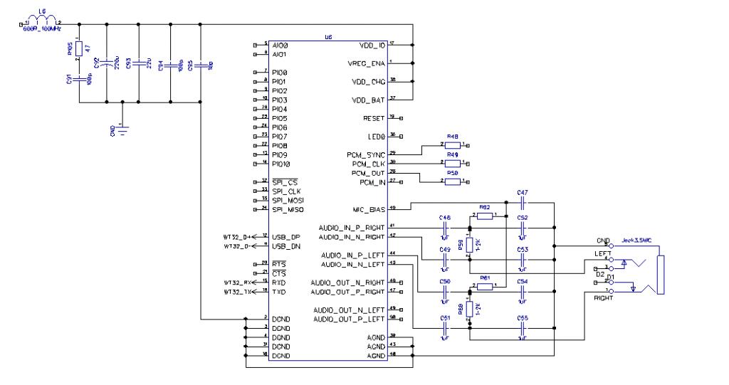

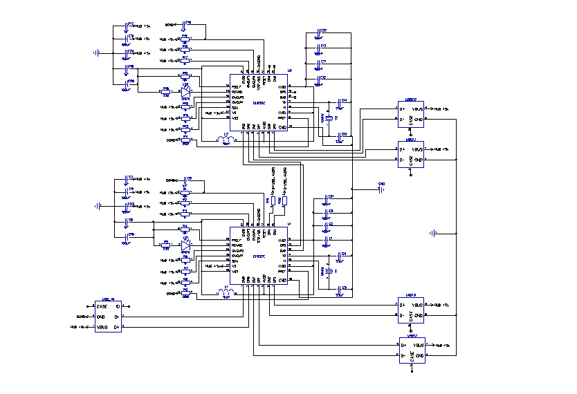

я правильно понимаю... что на выходе можно будет управлять срезами и задержками по звуку через DSP?
Всё верно.
Работы много но я не сдаюсь, и я уверен оно того стоит!!!!
Пошёл по пути, сначала схемы потом плата.

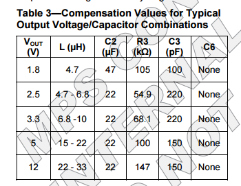

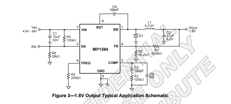

В поисках не дорогих источников питания, открыл для себя микросхему MP1584 с отличными характеристиками.
Входное напряжение… от 4,5 до 28 Вольт
Выходное напряжение… от 0,8 до 25 Вольт
Частота преобразования до 1.5Мгц
Ток… до 3А
На холостом ходу потребляет меньше 0.001 А (точнее 350мкА)
КПД выше 90%
Схемы прикрепил, индуктивность можно выбрать исходя из таблицы 3 в даташит.

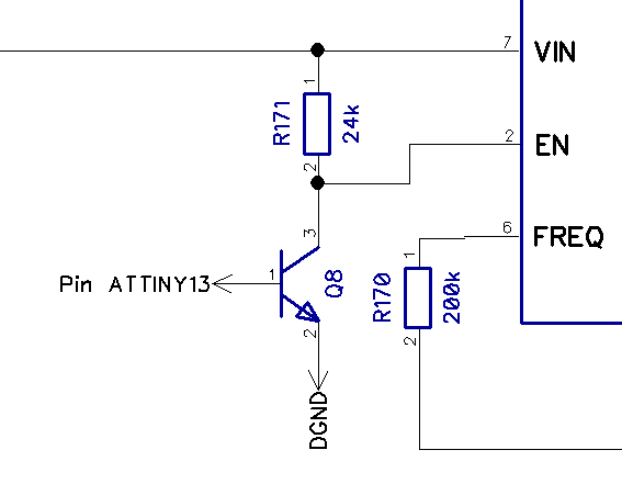

+ у этой микросхемы есть нога отключения питания, т.е. можно сэкономить на P канальных мосфетах. вывод EN нужно утянуть на землю для включения питания.

Это ещё лучше)
я на кивах напрямую на землю утягиваю, думаю тут тоже транзистор не нужен.
Старый 20.12.2016, 19:35   #276
Alekssandr
Регистрация: 11.08.2013
Возраст: 36
Регион: 86
Сообщений: 445
Thumbs up
Входное напряжение от акб может сжечь ножку тиньки, хотя если собрать делитель то можно и без транзистора))
Старый 20.12.2016, 19:50   #277
oleg707
Аватар для oleg707
Регистрация: 16.04.2014
Город: Gdynia
Сообщений: 2,548
а какое там напряжение?
Диод Минус с тиньки пропустит, а плюс с микрухи не пустит.
Как вариант оптопара.

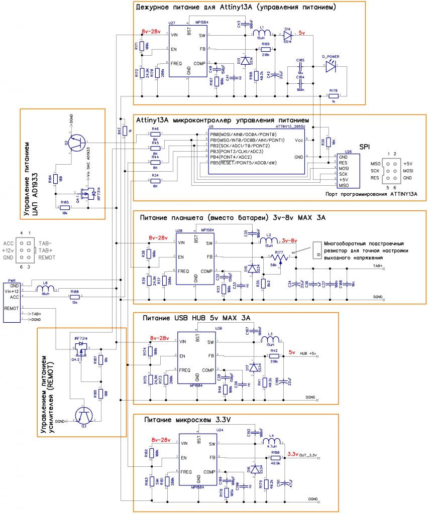

Доделал питание и управление питанием на attiny 13a.
Характеристики в конечном итоге должны быть отличные, ток потребления по расчетом получается около 2-3мА в режиме ожидания (без планшета,). Частота преобразования в среднем 1мГц, коэффициент пульсаций <30мВ. В сравнении с LM2596 частота преобразований 100-70кГц коэффициент пульсаций <50мВ
Комплектующие чтоб собрать такой БП обходиться около 300руб. Что не может не радовать Качественную схему прикрепил в PDF
что MP1584 по сравнению с KIW3312s и c KIS 3R33S?
Старый 21.12.2016, 17:48   #280
Denkos
Регистрация: 21.01.2010
Сообщений: 2,580
В покое как небо и земля.
