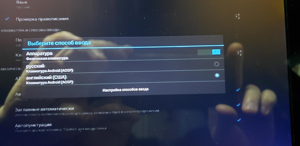

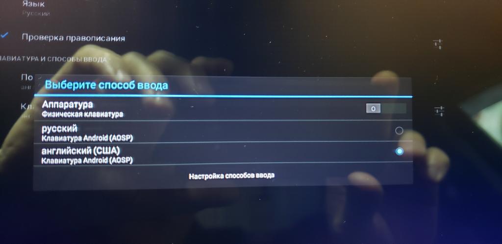

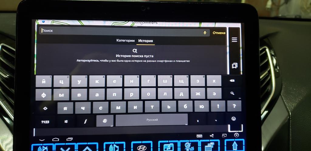

Привет,проблема, не сохраняет настройки клавиатуры в блюстаке, отключаю движок физической клавиатуры, настройки сохраняются см. фото все нормально(набираю в яндекс навигаторе), закрываю блюстак, снова открываю, движок снова синий. В чем проблема, что не так делаю. Что хочу, хочу чтоб в навигаторе в поиске набирать адреса.

vovan656nac, это косяк разработчиков. В теме iCarDS + Bluestacks + Яндекс.Навигатор, в которой вы тоже участвовали, и на 4pda проблема обсуждалась несколько лет назад.
Мое решение - запуск BlueStacks всегда только через мой лаунчер с включенной в настройках опцией "Отключить физическую клавиатуру".
Другой мой вариант - Secure Settings + Tasker, но это решение сработает секунд через 30 после полной загрузки BlueStacks v0.9.27.
На 4pda есть еще вариант от AJacobs, но он насовсем отключает физическую клавиатуру, оперативно включить ее потом в настройках невозможно.
Приора хэтчбек

Да, спасибо, проблему решил отключением насовсем физической клавиатуры.
