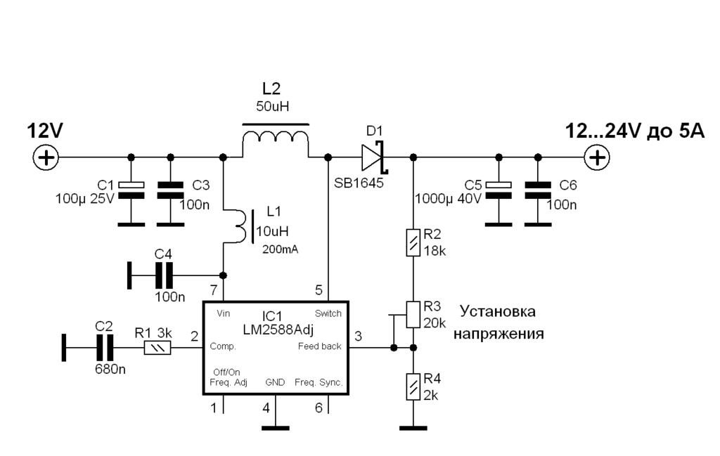

Какая схема, на 34063? Вот ещё схемка.
Название: Авто БП для бука LM2588Adj.jpg
ага
Старый 30.06.2010, 08:56   #278
Virtual
Регистрация: 07.11.2009
Машина: Hyundai Accent :)
Сообщений: 1,361
Вот ещё схемка.
очень, частое заблуждение
12...24В до 5А
правильно вот, примерно!, так
in 12в до ! (на самом деле еще меньше)
out 12...24В

Я сделал по этой схеме, испытал под нагрузкой 2,15А, греется дросель, частота почемуто 37,5кГц. Может если нагрузка увеличится и частота увеличится?
НЕТ не увеличится
