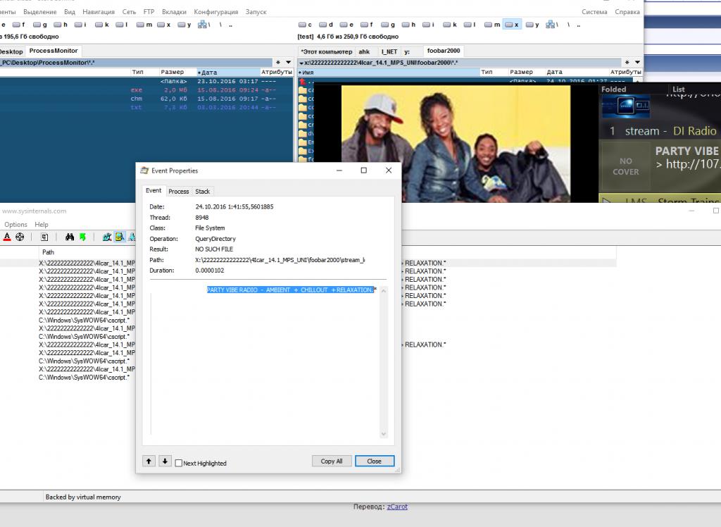

По логотипам - смотрим видео от Зареми :
Video to debug.
https://www.dropbox.com/s/kixnrgnfa4e8cho/bandicam 2016-10-22 19-33-28-177.avi?dl=0
Так и не понял из видео, как он фильтрует только картинки в процессах , поэтому создал доп ,такой :
точнее такие параметры фильтра : "Path" "contain" ".*" - без кавычек
и сразу видно , на что нужно поменять название ,нет необходимости в :
Я бы добавил дополнительную панель (panel stack splitter) для теста, вставил бы скрипт
Название: Без имени-2.jpg

Ну и все решилось (теперь Ура!) :
http://foobar2000.ru/forum/viewtopic.php?p=62434#p62434
duzzy
kgena_ua
Спасибо !
