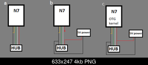

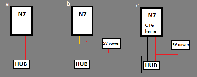

Сообщение от nico_pol Посмотреть сообщение
нет не замкнул, а где замыкать?
Вариант a:
Хаб запитан от планшета и жрет его батарею. Скорее всего, если воткнуть в хаб мышь, то работать будет, если что по серьезнее, то нет.
Вариант б: На хаб идет отдельное 5в питание
Вариант с: Нужно ядро с поддержкой ОТГ зарядки. Один блок питания и заряжает планшет, и питает устройства в хабе
