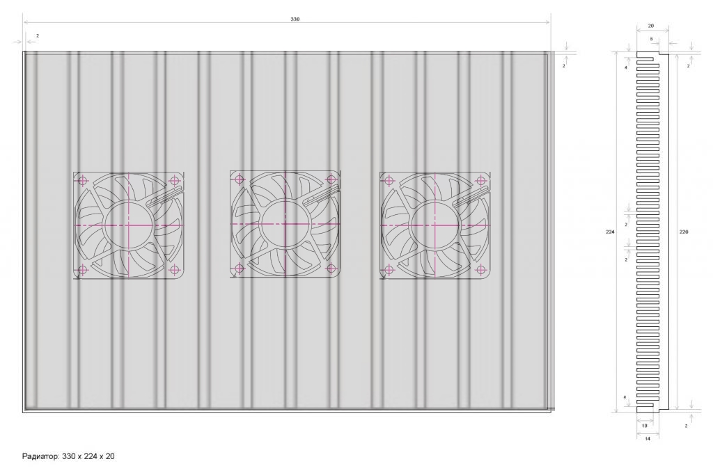

С вентилятором не понятно. Если его устанавливать в тело радиатора, то он (вентилятор) должен быть безкорпусным, типа как на видеокарты ставят, чтобы он воздух между ребер прогонял. А этот куда и что будет гнать?
Старый 19.11.2016, 18:48   #286
Сообщений: 2,660
Не торопись-просто нужно использовать вентиляторы с толщиной корпуса 10мм. Например такой. При толщине твоего радиатора в 25 мм зазор для воздуха между вентилятором и подошвой целых 6 мм и разгоняет он его вдоль ребер. Для эффективного охлаждения твоего размера радиатора нужно таких вентиляторов 3 штуки, расположенных по оси радиатора с равными промежутками. Расположение ребер, в таком случае нужно делать поперечное. Фрезеруются посадочные места по габаритам вентиляторов со стороны ребер до подошвы. Устанавливаются вентиляторы с направлением потока воздуха к подошве. Крепятся через стойки (в твоем случае 6мм). Воздух гонят в стороны между ребрами. Как-то так... Рисунок показывает концепцию...

Время покажет... Прикрутил датчик от поверконтроля на радиатор - отслеживаю температуру. Конечно сейчас не показатель - зима. Но все же - при Т за бортом -1...+3, Т радиатора +5...6; при суммарной (усилитель 50%, интерфейс DX 75%, плеер 20...30%) громкости системы 1/3. Происходит это за 20-30 минут, дальше не увеличивается.

Алекс, скажу немного по поводу охлаждения, просто для примера, может что и из моего опыта пригодится.
Итак. Имеется аквариум со светодиодным освещением. Диоды 7 часов в сутки светят на потребляемой мощности порядка 125Ватт (всего продолжительность свечения - 12 часов).
Диоды на звезде прикручены к радиатору из профиля (брал в Москве) 170*800 с ребрами 12мм и подошва 4. шаг ребер 10мм.
Так вот, охлаждается это все при помощи ОДНОГО вентилятора 900 об/мин 120*120*12 скайзи слим. Вентилятор просто прикручен сверху ребер, а под ним перпендикулярно ребрам сделаны проставки из ПВХ, чтоб потоки расходились в стороны. Сам радиатор распилен пополам и в итоге имеем радиатор 400*340. Вентилятор стоит на первой половине, потом я организовал поворот потока и выход воздуха из центра второй половины.
То есть ребра закрыты и создан как бы тоннель.
К вечеру датчик показывает 46-48 градусов, датчик прикреплен к ралиатору но рядом прям со звездой диода.
Основное: тоннель, тихоходный вентилятор (критерий шумности был главный).
И да, не надо фрезеровать в ребрах. чтоб утопить вентилятор - сильно шуметь будет.
Думаю не стоит редить ребра, а лучше сделать (использовать) высоту меньше, но с активным охлаждением - всегда будет температурный режим вне зависимости куда впихнут будет усилок, а то у кого то он может так встать, что естественной конвекции не будет.
