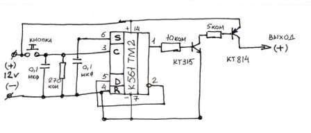

Есть проверенняя схемка которую я использую не в одном автомобиле. Основа - она на МС 561 ТМ2 в которой находятся 2 тригера.
Схему выброшу
D D D вне форума   Ответить с цитированием
Старый 08.06.2007, 12:51   #28
D D D
Регистрация: 07.06.2007
Город: Ялта
Машина: 94\Opel\Astra F
Сообщений: 4
D D D is on a distinguished road
В данном случае указан один из двух тригеров микросхемы. Выход с ключевого транзистора КТ 814 (+) можно подключить к исполняющему реле. В данной схеме кнопка используется без механической фиксации.
Соотношение выводов второго тригера - 6(8), 3(11), 5(9), 4(10), 1(13), 2(12). Вывод 7 питание (-), 14 питание (+).

Попробовал такую схему, к КТ814 подцепил реле (автомобильное). На вкл все срабатывает, а вот выкл не хочет. Проверка показала, что триггер работает, но при выкл. состоянии на реле остается напряжение в 6.5 вольт и оно не размыкается. Что поменять?
