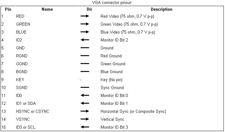

По проводам которыми монитор соединет с видеокартой. Там есть два специальных цифровых провода для общения компьютера с монитором. По ним комп узнает какой модели монитор, какое разрешение поддерживает, какие частоты развертки и т.д. и может передавать различные команды, хоть даже прошивку новую залить.
мысыль хорошая но не для лилипутов =( Придется всетаки городить железку как бы этого нехотелось ...
ЗЫ да простит меня -=zds=- за исользование его фото

Да, счастливым обладателям лилипутов с этим не повезло. С другой стороны удобнее управлять яркостью как и громкостью реальными кнопками, которые можно нащупать не глядя в монитор, и от использования программной регулировки я лично уже отказался из-за неудобства.

ну я в общем то за автомат, в смысле автоуправление подсветкой на базе ардуины, ну и вколотить туда ручную настройку не состаит большого труда, тока вот как то не клеится у меня обшение с ардуиной, уже два раза спалил защитный диод на ней

У меня, например, монитор становится полностью темный при установленной яркости около -120%.]
Я запустил прогиу которую ты предложил
1) Цифры с отрицательным знаком программа вообще не принимает (-) просто не дает поставить
2) И пишет что без регистрации будет работать только 30 дней
P.S.
Поделись с народом, какая подсветка на твоем мониторе который ты используешь в машине - (EL), (LED), (CCFL) и какая модель.

Приношу свои извинения, действительно в примере на Visual C++ нельзя вводить отрицательные числа. Вот попробуйте программу на Visual Basic: http://narod.ru/disk/27304880000/VB_sample.exe.html
То что программа ругается на 30 дней - ничего страшного, этого времени вполне достаточно чтобы ее проверить.
В машине у меня я уже писал подсветка EL, монитор Asus, модель не помню, корпус в гараже валяется.
PS: Сейчас я остановился на регулировании яркости реальными кнопками без всяких программ, плюс смена темы оформления Windows. По сути ночная тема - это негатив дневной темы (белый текст по черному фону). Днем ночную тему тоже хорошо видно.
PPS: Искал свой 17" монитор в Яндехе, так и не нашел. Получается у меня не 17", а 16" Asus vw161d. Я в печали (((

Твой монитор имеет обычную подсветку матрицы (CCFL).
Подсветка на флюресцентных лампах. ASUS неделает мониторы на EL подсвете

Не врите пожалуйста. Уже который раз. Сколько можно!?

Как насчет Инфилла? У меня выпуск 2006г. Плагин инфилл в центрифуге замечательно управляет яркостью. Подсветка CCFL.
А ты не закорачивай выводы , используй для этого резистор 220 ом
