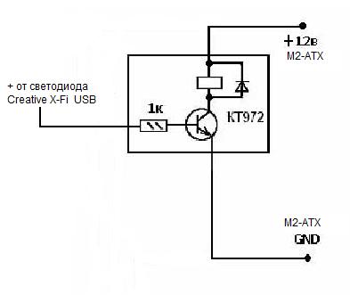

Чето у меня по той схеме тоже не работало, только транзисторы горели.
Я себе так подключил

Далее было спаяно слаботочное реле для M2ATX, и по аналогии с конвертером, упаковано в корпус от розетки для кабеля 5 категории.
На этом элементе сборка компонентов в багажник закончена.

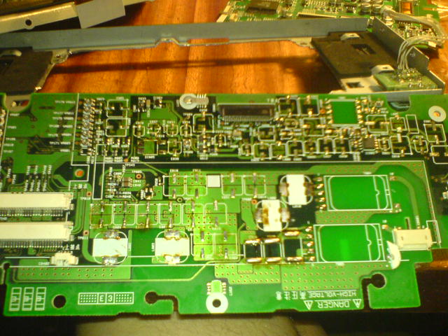

Прямо чистое поле получилось и плата стала на 5 -6 мм тоньше по центру
Плохо видно что там вобше осталось ? Тоже немного хочу почикать свою
Ну сори, это самая лучшая фото. Разбирать небуду т.к. я уже и так монитор 7 раз разбирал, больше нехачу... полная разборка и сборка это 7 часов времени Фоткал только на телефон, так как фотик сломан (

Спасибо за идею Буду пробовать
