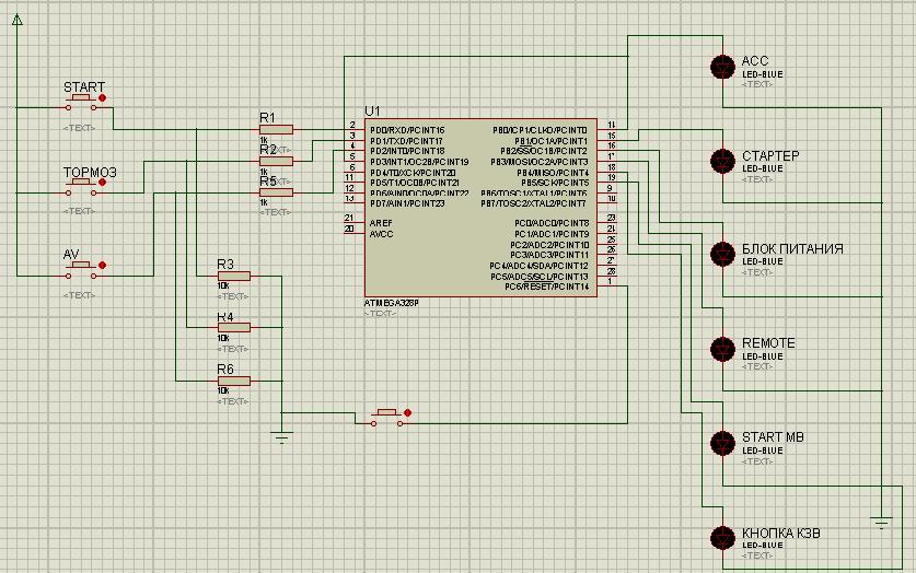

Уважаемые Гуру. Работаю в эмуляторе proteus. на atmege328P попробовал поставить atmega8 подключил все так же... загружаю скетч, и не тут то было... не работает.. ставлю назад 328Р все ок... в чем может быть трабл?... от ардуины решил отказаться и усложнить себе задачу))) купить атмегу и самому печатку сделать... 8 атмега просто дешевле)))

вот схема подключения

На вскидку могу сказать отличаются адреса и количество регистров у процов и тд. Поставь мегу 48,88,168 по идее это её братья, только с меньшей памятью программ.

не идет все равно... на 6 выходе постоянно HIGH...
