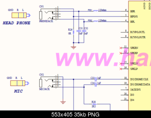

))) да выкладываю все подряд что попадается под руку. а плата которая торчит это для монитора плата. в моем варианте ее точно не будет, т.к. буду юзать HDMI (если конечно дойдет дело до покупки и интеграции)
кстати так и не могу найти инфы по SPDIF , есть он все таки или нет. в описании есть, а на плате нет, по схемам тоже не обнаруживается, на забугорных форумах инфы тоже ноль.

а у кого нить девайс есть на руках?
Девайс на руках, вот только руки не доходят его начать строить для машины
ЗЫ. Оптики в нем нет точно. SPDIF заявлен на процессоре. на плате не разведен

Veizemat
Регистрация: 13.11.2012
Машина: Citroen C5
Сообщений: 21
Veizemat is on a distinguished road
Ссылка на схему процессорной платы
SPDIF на 3 странице

так и не нашел SPDIF.
I2S вижу - SPDIF нет

а не может спдиф там быть в разьеме для наушников? у меня на юсб даке так

Нет )))

почему? вы смотрели?
nico_pol вне форума   Ответить с цитированием

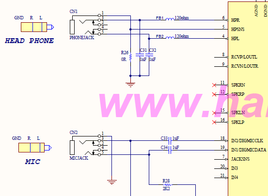

Старый 19.11.2012, 19:14   #29
в одном джеке только выход левый/правый
во втором цифровой микрофон. к стати что это за микрофон такой?

Не знаю, втыкал обычную гарнитуру - работает, что за цифровой мик непонятно
а ан счет SPDIF - я по поиску искал, а как там на самом деле - хз
вроде как выход I2S/spdif
