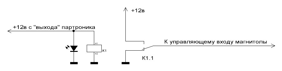

В данном варианте вообще предлагаю "забыть" про фразу "смена полярности" на управляющем магнитолы. В текущей настройке она переключает моник в КЗХ при +12В и возвращает обратно при отсутствии +12В.
Но тем не менее с диодом (для индикации) начинает "путаться в показаниях"
да, именно так, вернее тупо игнорит управляющий вход

Ну тогда наверное, действительно, остается реле:
да, спасибо за схемку, я так и думал, если с релюхой делать

в итоге я сделал вот такую развязку
http://www.drive2.ru/cars/audi/a4/a4...l/960678/#post
с применением потопары
