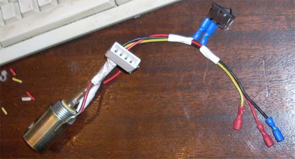

Для питания дома, собрал такой переходник.
На одном конце компьютерный разъем питания(молекс), на другом прикуриватель и 3 разъема аналогичные установленным в машине. Выключатель разрывает один из плюсов иммитируя ключ.
