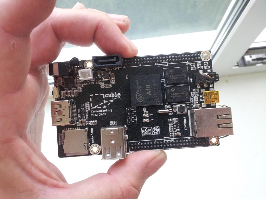

1. контроллер - если матрица с интерфейсом LVDS,тогда буду использовать китайца,с его возможностью переключения на камеру з.х.,если матрица с интерфейсом DP,тогда все намного сложнее и о никаком переключении на камеру,речи быть не может.
2. плата на интеле - большое количество на рынке,алгоритм подключения лвдс матриц одинаков,ну может плюс,минус(решается по ходу)Я все подготовлю к подключению на своей тестовой dn2800(материальную часть -необходимые шлейфы,разъемы,переходники и программную часть)
И понятно,что операционная система будет виндоус.
3 .плата на ARM
Возьму за основу вот такую платку,как на фото
Называется Cubieboard,описание что это такое займет очень много времени и места - поэтому лучше обратиться в поиск на google- большое количество описаний и информации.
В кратце - просто получается планшетный компьютер,без корпуса и с нужной для нас матрицей.
Операционная система - Android,Ubuntu,Debian
Из минусов материнских плат -придется повозиться с подключением видео камеры.(я этим уже заниматься не буду )

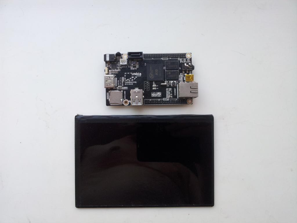

а,фото отладочной платы кубибоард и ее сравнительный размер с 7 дюймовой матрицей.
ID:	32053   Нажмите на изображение для увеличения
