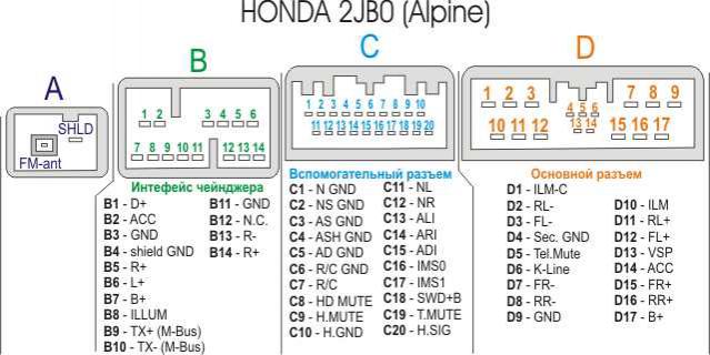

Ну что ж.... разобрался с настройкой управления резистивными кнопками программой iCarDS. Поначалу сложно, пока не понял, что всего лишь, нужно сделать Hotkeys в iCarDS и назначить их в программе JoyCon Explorer. Как сделать Hotkeys здесь, здесь
Подключение
Выход для пульта дистанционного управления (ДУ) резистивного типа - это контакты С6 и С7. Таким образом, если вы вдруг приобрели руль от комплектации Exe с кнопками ДУ - то провода от этих кнопок (их всего два провода) подсоединяются напрямую к контактам С6 и С7 и кнопки начнут работать.
Для самодельного ДУ - номинал сопротивлений примерно такой: 100 Ом - "Vol Dn", 300 Ом - "Vol Up", 750 Ом - "влево", 1.5 кОм - "вправо", 3 кОм - "mode".
Спасибо всем, кто помогал.

Приехал ко мне этот адаптер.
Сегодня пробовал подключить, и проверить нажатия. В моем авто он их не видит (Honda Civiс 5D 2012).
Печаль, похоже идея с CarPC накрывается медным тазом

arten, попробуй найти электрическую схему своего авто, и, возможно, разберёшься.
PcCar в Honda Civic 4D 2008 Intel Atom 2.13 Dual ,Windows 7 x64

Zhirnov, даже не знаю где искать.
Всё, что удалось найти это эти 2 пдф, не знаю, имеют ли они какое отношение.

оно. под номером 364 в файле audio 5d.pdf на странице 6. Только не пойму почему три провода от кнопок выходит.... Надо к электрику тебе...
Попробуй написать производителю JoyCona с просьбой дать схему подключения к твоей машине. Они должны знать.

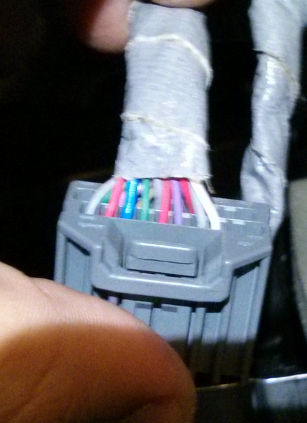

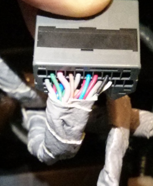

Zhirnov, о! Спасибо большое, хоть что-то теперь понятно.
Да, без электрика похоже не обойтись.
Интересно, что это за поворотный контактор под номером 362.
А вообще провода, которые идут в разъем, который идет в штатную голову, выглядят так:
ID:	34445   Нажмите на изображение для увеличения
