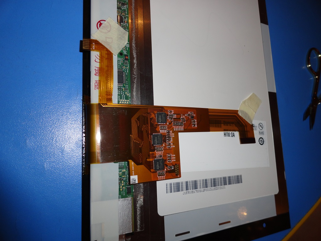

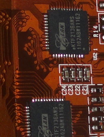

нет там усб, да и Atmel mxt1386 тоже не встретил, их разновидностей толпа, вот

Пожалуйста контролер от acer a500 на Atmel

Наверное разные модели: у некоторых на шлейфе установлен тач контролер в и2ц, а у других на шлейфе ничего нет и подключается к контроллеру, как на последнем фото у Никол. Вроде у нкоторых продавцов есть с контроллером! Сегодня поищу схемку на а500, посмотрим, как там подключено! Есть опасность, что он не распаян но и не запрограммирован для работы по усб, тогда засада..
