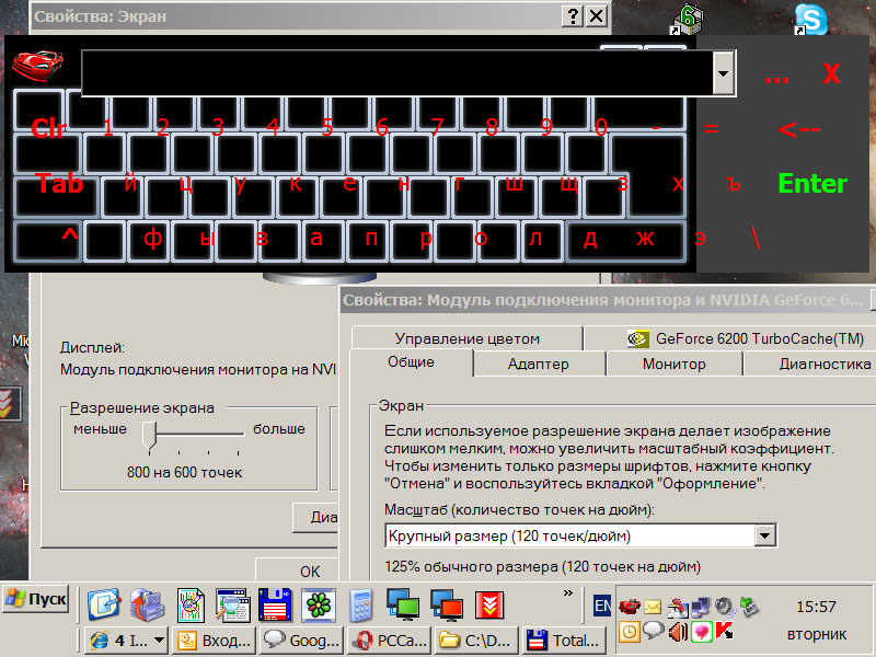

Сообщение от LI()n Посмотреть сообщение
Что значит при нажатии кнопки "С" в оболочке? Имеется в виду клавиатурная кнопка?
Попробуйте скопировать вручную 3 шрифта в папку Windows\Fonts
Или так: Панель Управления - Шрифты - Файл - Установить шрифт, потом указать папку, где установлен ЛеоКар и в нем каталог Fonts.
Если шрифты скопированы, но все еще кракозябры - перезагрузитесь!
Какая ОС? Стоит ли Сервиспак?
Папку с музыкой указали верно? В папке с музыкой лежат мп3шки (хоть одна)?
Изменение масштаба экрана - это про смену разрешения речь? Программа жестко привязана к 800*600. Если вы не об этом - то скриншот в студию, пожалуйста!
Кое-что пофиксил. Билд 189. Скачайте и перезапишите старый LeoCar.exe.
http://slil.ru/24243899
У кого еще клавиатура не работает?
вот скрин шот, 800х600, масштабирование 120 - против 96 по умолчанию

В инКарТерминале то же самое будет с клавой, если 120 выставить. Жыпег (клавиши) зафиксирован в размере, а буковкам приказано подрасти. Вот они и рассыпаются.

Сообщение от spburger Посмотреть сообщение
Сообщение от Jonn Silver Посмотреть сообщение
Что ж, с этим разобрались. Потому что "жалоба" уж больно странной была. Скрины зачетные. Над моими прогами так еще не издевались!
