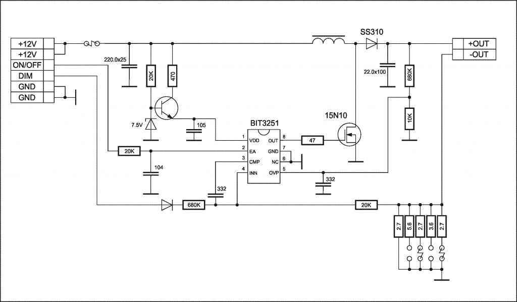

Достал еще один вариант инвертора, на микрухе BIT3251. С датчиком тока в 3,6 Ом держит ток 56,3 мА, с 2,7 Ом - 73,6 мА. Сама платка попроще. Вот ее схемку тоже срисовал:

У нее есть вход управления яркостью, но я с ним еще не разобрался.

Дык и у китайской тоже диммер есть.
Зато плату варганить не надо - она то уже готовая...

Так я этот инвертор достал готовый, плата по размеру такая же. Подключил матрицу, ток 56,2 мА, напряжение 25 В. НО!!! Изображение тусклое. Но видно как подсветка светит нормально. Яркость с пультика начинает уменьшаться только с 30-ти и ниже. Выше 30 никак картинка не меняется. Такая же реакция и на контрастность. Неужели кривая прошивка???
