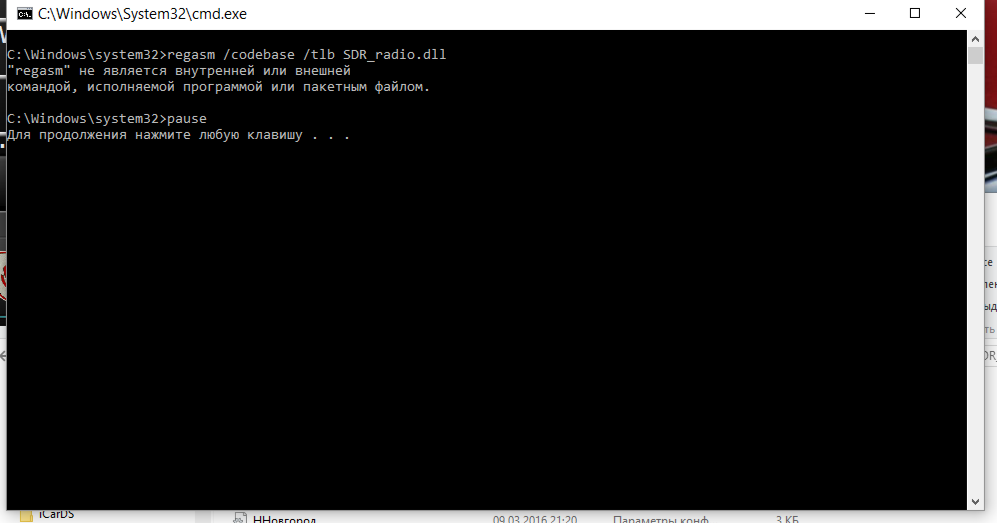

Так и есть, ОШИБКА!

Что то не так делаешь. У тебя путь неправильный на скрине. Сделай так: ПКМ на файле RunMe1st.cmd > "Запуск от имени администратора".

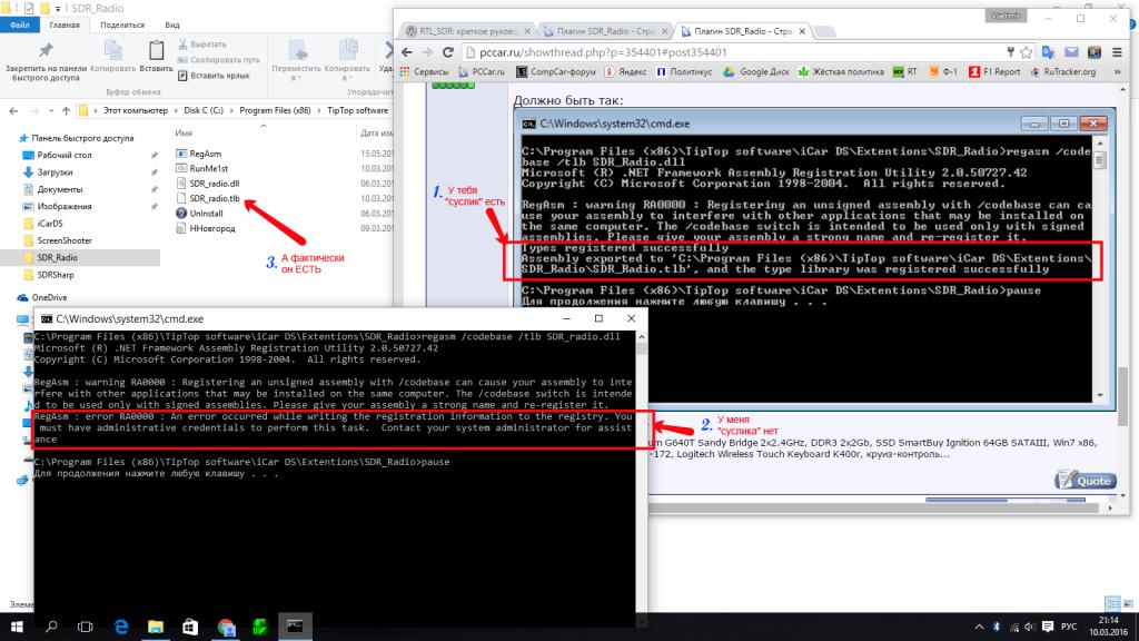

В окне в первой строке путь должен быть такой, как здесь - "C:\Program Files (x86)\TipTop software\iCar DS\Extentions\SDR_Radio".
У тебя же на последнем скрине - "C:\Windows\system32". Естественно, будет ошибка, т.к. файла regasm.exe там нет.
Сделал так, как я написал?
Покажи скриншот.
Должно быть так:

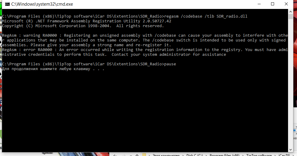

Резюме:плагин SDRSharp-Net-Remote так и не захотел работать на десятке.

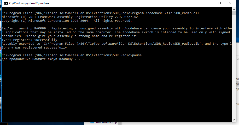

Сообщение от wladkom1953 Посмотреть сообщение
Types registered successfully
Assembly exported to 'C:\Program Files (x86)\TipTop software\iCar DS\Extentions\SDR_Radio\SDR_radio.tlb', and the type library was registered successfully
Пробовал на домашнем , где 10-ка x64 корпоративка , которую тоже на пробу временно поставил
Икара нет и радио пока нет - спорт интерес

wladkom1953, пишет, что нет прав для записи в реестр.

Спасибо seriousstas, что обнадежил меня и тоже ради интереса продолжу изыскания. Доступ к записи в реестр решил только таким способом
(по ПКМ не отрабатывало):
Пришлось накатить под учеткой администратора оба инсталятора "iCarDS_1.7.0.60b7" и "SDR_Radio_v1.0.0.0".
Регистрация dll-ки прошла успешно, но видимо я не везучий. Плагин так и не заработал.
