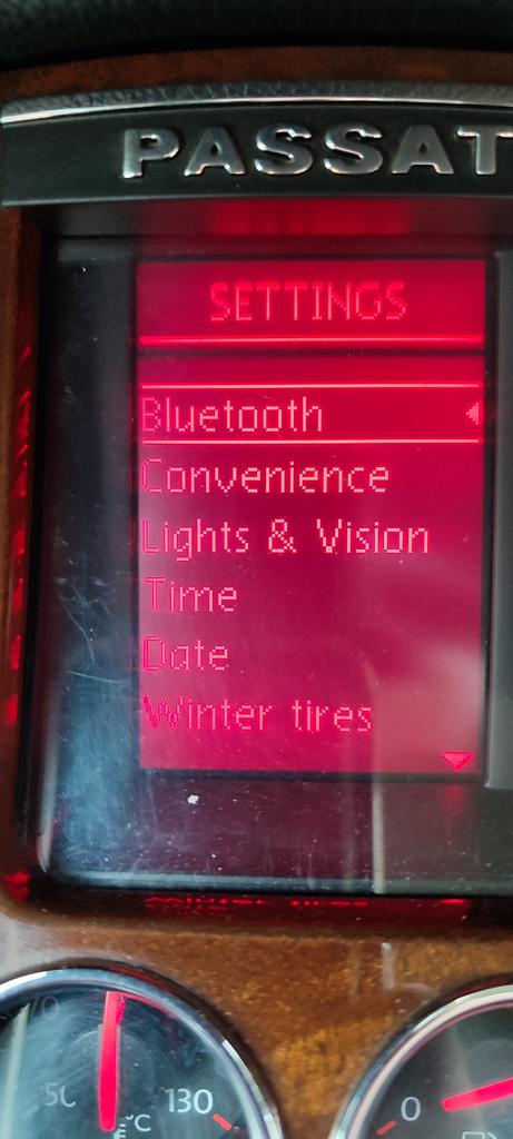

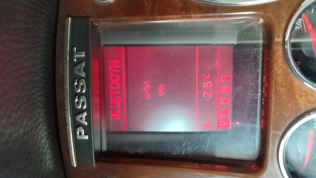

Накопал тут небольшой код для Arduino nano, по выводу на экран, ковыряю его, но пока ещё не смог его заставить нормально работать.
https://github.com/binginsin/VW-TP-1.6-CANBUS-Radio-Sim

Поправочка, смог вывести меню и вкладку Bluetooth.
